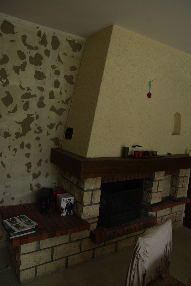

Mon projet est de rénover un salon-salle-à-manger qui comprend une cheminée ancienne.
Il y a plusieurs possibilités et je voudrais votre avis:
1. Déposer la cheminée.
Au sol, il y a 62 cm x 240 cm environ. Que mettre à la place
2. Déposer la cheminée et la remplacer par un poêle à bois.
Idem pour le sol. Quel poêle acheter ? (taille de la place: environ 35m2).
Actuellement, il y a 3 radiateurs vieillots d'installer. Ils fonctionnent avec une chaudière au gaz.
3. Relooker la cheminée.
Là, avec du placo, on peut lui donner un aspect plus "carré".
On met aussi un insert à la place du foyer
Mais que faire des pierres réfractaires qui encadrent le foyer ?
Idem pour la poutre ?
Merci d'avance pour vos conseils et bonnes idées

Etant énorme pour un foyer très petit proportionnellement ....je la démolirai !!!
Un joli poêle à la place sera parfait ! le carrelage risque de manquer dessous .Avez vous l'intention de changer le sol ?

Re: Cheminée: remplacer ou rénover ?
voilà la cheminée qu'on avait (désolée c'est pas dans le bon sens):
après pose du poele (faut se contorsionner dans l'autre sens):
Bonjour Lisie,
Merci pour les conseils déco'. J'aime bcp la photo du salon avec le poêle noir.
Ds mon cas, il nous reste juste assez de carrelage pour refaire le sol. ' Faut juste qu'on retrouve de quoi faire des joints dans la teinte de gris qui est déjà au sol.
Au mur, je sais pas encore ce que "madame" décidera de mettre.
Comme je dois m'occuper de casser moi-même la cheminée, je me demande comment faire au niveau du plafond pour ne pas "abîmer" le conduit.
Sur la photo 2, vous pouvez aussi voir une grille noire sur le côté de la cheminée... J'ai la même dans le couloir juste à côté de la cheminée. Franchement, je sais pas comment c'est raccordé...
tinoux- Membre de Coton
Nombre de messages : 45
Localisation : Nancy
Date d'inscription : 07/04/2014
essaye de regarder avec une lampe de poche ...
Je dirais qu'il n'y a pas de raccordement, juste une circulation d'air ...
pour la liaison, un petit coup de meuleuse d'angle sur le hôte ...
le toute façon, normalement, la hote, ce n'est que de la déco ... une fois tombée, tu y verra plus clair pour le démontage ...
Nombre de messages : 14867
ds les deux grilles, on voit clairement un tuyau en métal dans lequel circule la chaleur.
Je pense que le conduit de la cheminée est en boisseaux, en tous cas dans la partie qui est au-dessus du plafond...
Mais bon, comme tu dis, 'faut que je m'y mette...
