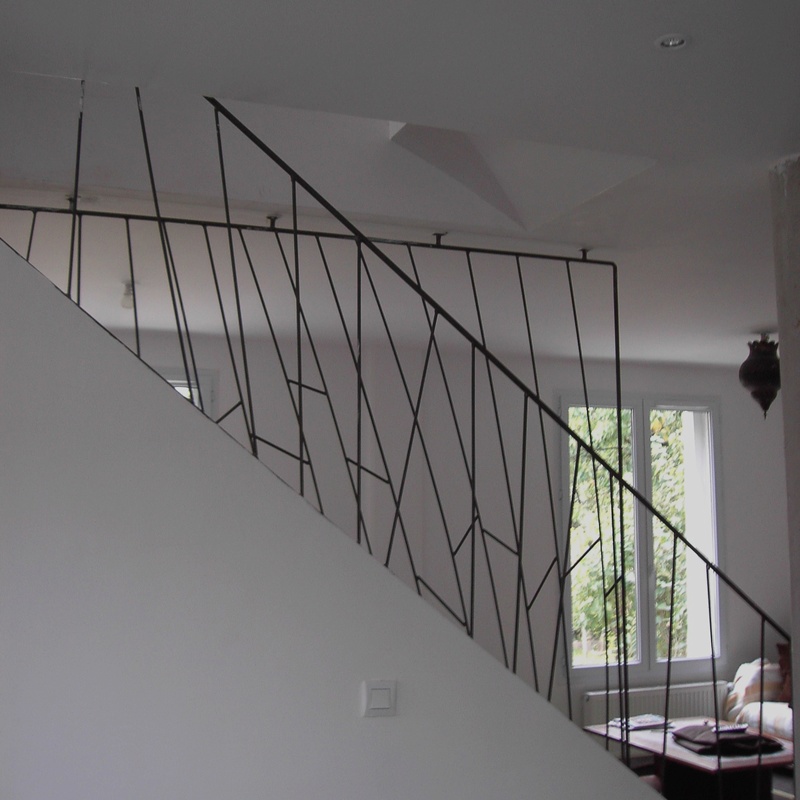

GARDE-CORPS EN ACIER SUR MESURES ET BÉTON CIRÉ.
je me présente: je suis ferronnier spécialisé dans la création de garde-corps en acier.
voici des visuels associant acier et sol en béton ciré.
[img]
[/img]

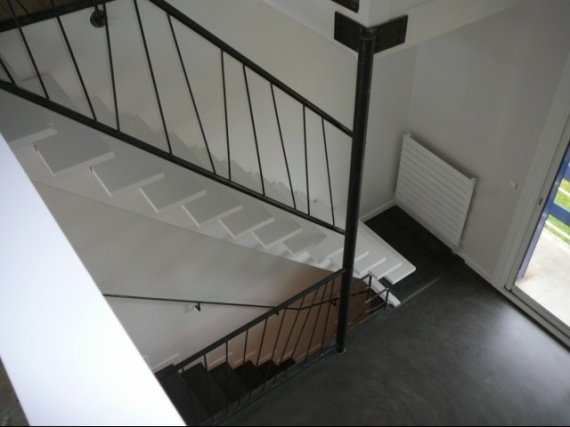

Création de garde-corps en acier
L'escalier en bois a été conservé et laqué blanc.Un pilier en acier a été créé afin de qualifier l'espace.
[img]
[/img]
Les anciens garde-corps en bois ont été remplacés par des créations en"acier "noir de laminage".
[img]
[/img]
L'ancien sol en carrelage a été traité en béton ciré.C'est la cliente qui a dessiné la main courante.

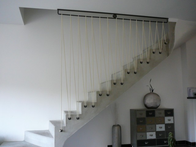

ACIER ET SANDOW
Sécurisation d’un escalier en béton avec sandows couleur ivoire.

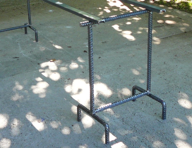

TRÉTEAUX EN ACIER
Tréteaux en fer à béton diamètre 25 mm

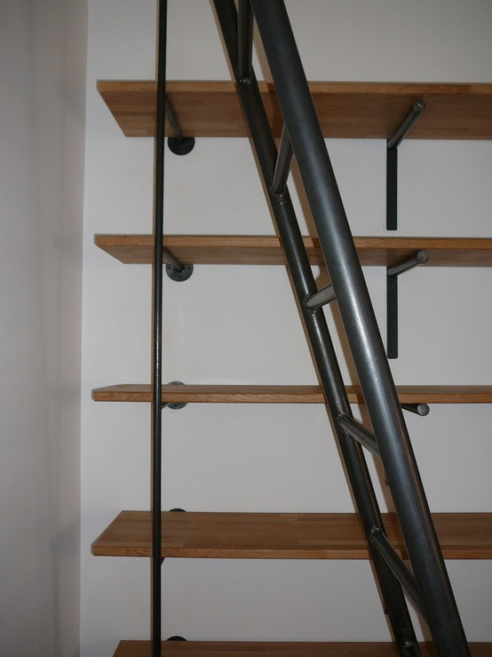

Echelle et bibliothèque
Echelle en acier pour mezzanine et structure pour plateaux de bibliothèque en chêne abouté.

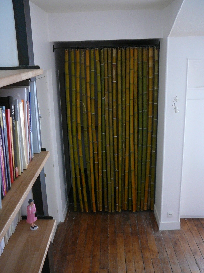

BAMBOU SUSPENDU
Cloison souple en bambous , acier et chambre à air.

La sécurisation de l'escalier est magnifique
Nombre de messages : 14296
Age : 102
Localisation : Marseille
Re: escalier béton ciré
et surtout "simple", par contre pas forcément avec de jeunes enfants.
Les sandows ça doit être trop souples non ?
C'est vrai je ne métais pas posé la question. J'ai trouvé un article dans Marie Claire. C'est que ça doit être fiable non ?

garde corps en acier sur escalier en béton
voila la sécurisation pour laquelle j'ai opté pour mon escalier en béton avec cet artisan
et j'en suis très satisfait.
