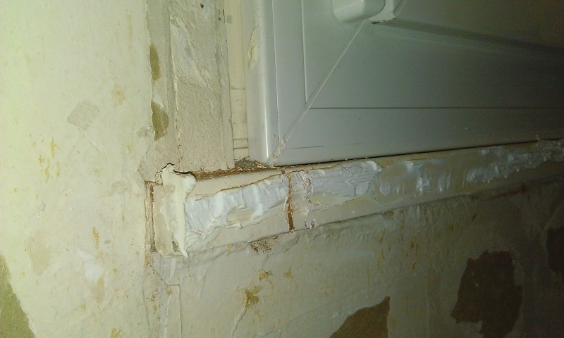

Mon projet est très simple: découper la petite planche en bois qui se trouve sous la fenêtre.
La difficulté, c'est qu'il faut faire la découpe à ras du mur.
Découpe planche en-dessous d'une fenêtre <a href=Découpe planche en-dessous d'une fenêtre Bois_112" />
La question: quel outil je peux prendre svp ?
Découpe planche en-dessous d'une fenêtre <a href=Découpe planche en-dessous d'une fenêtre Bois_211" />
Merci pour vos conseils

Au ciseau à bois ou à la meuleuse !

ce sera plutôt la meuleuse var le bois est très dur...
sinon, peut-être aussi avec une scie à araser, non ?

ciseaux à bois ... ou scie à arrasser oui ...
Meuleuse ... seulement si tu as la bonne lame ... mais suis pas fan ...

j'ai eu exactement le même cas de figure chez moi (6 fenetres dans ce cas) et vu que j'ai dû redécouper après la pose des nouvelles fenetres, j'ai voulu faire "soft" pour ne pas risquer un coup de lame malheureux sur les fenetres neuves !
j'ai tout enlevé au ciseau à bois, un peu en profondeur, par rapport au mur existant, puis j'ai enduit par dessus le bois (un bois rouge extremement dur et dense) pour refaire un aspect parfaitement lisse et raccord avec le reste du mur.
je l'ai découpé sur toute la longueur de la fenetre.
en voyant tes photos, j'ai l'impression de voir mes travaux !  lol!

bon, bah la scie à arraser, 'faut oublier. le bois est trop dur (la sciure est rouge)... Je pense qu'avec un outil multifonction et une petite lame, ça peut le faire... A défaut, il reste le ciseau à boir, en effet... A suivre...

essaies avec le ciseau à bois.... c'est le meme bois que j'avais et en fait, il se détache bien en suivant le veinage....ça partait par gros morceaux !

bon, ok. j'attaque donc par un des deux côté, et on par le dessous de la planche. c'est bien ça ?

D'abord de face pour donner la limite de découpe (comme fait sur la photo), puis oui, par le coté

merci pour les conseils. La planche est donc réduite. Pour enlever plus vite le bois, en fait j'ai attaqué de biais avec le ciseau à bois.
Petit inconvenient... De temps on temps, on tombe sur une pointe !
Reste à mettre un coup de siliconesous la planche pour reboucher certains petits espaces qui se sont formés.
Une arque peut-être à me conseiller, pour le silicone ?
