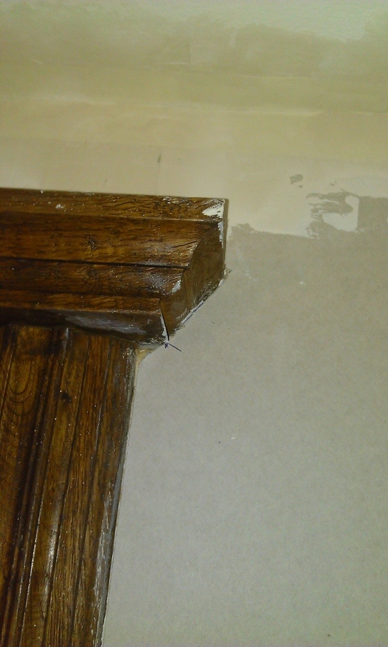

Bonsoir,
Je viens d ereplaquer une pièce et je suis donc en train de faire les joints entre les placs.
Mon problème est tout simple:
- comment fait-on entre le chambranle en métal de la porte et la plaque de placo ?
- comment fait-on entre  les poutres et la plaque de placo ?
Faire des joints contre métal ? et Bois ? <a href=Faire des joints contre métal ? et Bois ? Porte_10" />
Faire des joints contre métal ? et Bois ? <a href=Faire des joints contre métal ? et Bois ? Porte_11" />
Faire des joints contre métal ? et Bois ? Poutre10
Suffit-il juste de mettre le joint à placo... ?
Merci pour vos conseils et bonne nuit :)

le joint à placo va se mettre assez facilement et tu vas pouvoir le lisser.... mais (pour en avoir fait l'experience) il va se fissurer le long du chambranle, avec le temps.
le mieux est de faire avec du mastic polymère ou si tu ne trouves pas, avec du silicone (mais moins bien quand meme)

Attention, silicone à peindre ..
Pas du silicone salle de bain ... la peinture ne tiendrai pas dessus

ok. je vais d'abord teminer tous les joints placo, ponça compris, avant de m'attaqueer à cette partie là, celle des chambranle en métal.
En revanche, pour la partie bois, je pense que je peux mettre du joint à placo, tout simplement, non ? Autour des poutres il n'y a pas de vibration (elles viennent en appui d'un mur, plus par décoration que autre chose...)

il y a moins de risque, c'est certain...mais le bois est une matière vivante qui se dilate et se rétracte selon les saisons et l'humidité, donc un risque de fissure, forcement.
