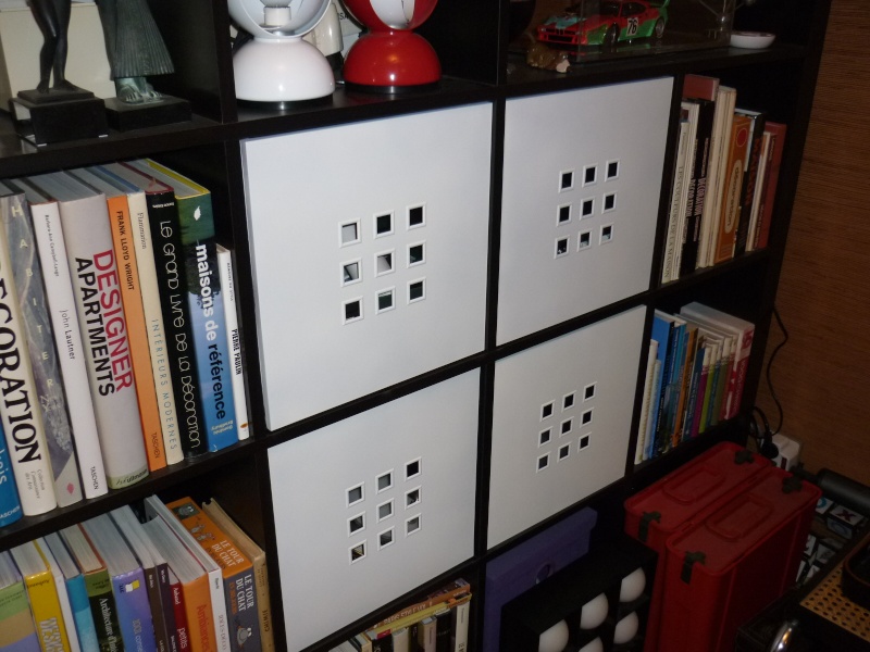

Meuble Expédit
J'avais des casiers de différentes couleurs car achetés un par un sur vide greniers , de plus le matériau translucide laissait apparaître les objets se trouvant  à l'intérieur.
Bombage avec peinture glycéro, l'acrylique risquant d'attaquer le plastique.
Duplicolor spécial radiateur blanc satiné RAL 9010 chez Cora.
http://www.coradrive.fr/saintquentin/tous-les-rayons/maison/bricolage/droguerie-deco-peinture/article/360577/duplicolor-peinture-radiateur-400ml-blanc-satine.html
Superbe peinture également utilisée pour la restauration de mes chaises Eames et Saarinen

tout d'abord, très beau résultat, par contre vous dite que la peinture acrylique peut abimer le plastique, c'est à dire ?, car a ma connaissance la peinture a l'eau ne pose aucun problème pour un support plastique. Après si c'est par rapport a l'accroche, il faut tout simplement appliqué une peinture d'accrochage acrylique ou glycéro

La peinture acrylique en bombe est agressive.
J'en ai l'expérience en sur-couchage d'une peinture glycéro, elle fait cloquer la couche glycéro.

j'ai pas d’expérience sur la peinture en bombe, merci de m'avoir répondue, par rapport aux peinture liquide acrylique , les peinture en bombe sont de composant différent dans ce cas?

cedol91 a écrit:j'ai pas d’expérience sur la peinture en bombe, merci de m'avoir répondue, par rapport aux peinture liquide acrylique , les peinture en bombe sont de composant différent dans ce cas?
C'est possible car cette peinture a un séchage presque instantané et ne se dissous qu'avec de l'acétone ; elle pourrait donc contenir de l'acétone ?

pas obligatoirement, je sais que pour ramollir et dissoudre le feuille de peinture acrylique on peut aussi utilisé de l’alcool à bruler

albo a écrit:La peinture acrylique en bombe est agressive.
l'acrylique n'attaque pas le plastique.... par contre, il y a incompatibilité chimique entre les solvants de la glycero et les composants (ne me demandez pas lesquels, je ne suis pas chimiste) de la peinture acrylique.
