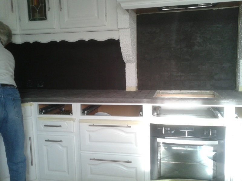

Message par miette Mer 24 Déc 2014 - 11:39
Des photos :
On part de là :
RECOUVRIR UN PLAN DE TRAVAIL EN FAIENCE PAR DU BETON CIRE Dscf2010
c'est une cuisine en chêne rustique, lasurée. La faïence est une faïence lapeyre, la cuisine aussi.
Il faut enlever les poignées, boucher les trous.
puis on peint les meubles, avec une peinture v33 spécial cuisine.
Dégraissage à l'acétone, Ponçage, puis 4 couches contrairement aux 2 prévues sur la boîte....
ça donne ça :
RECOUVRIR UN PLAN DE TRAVAIL EN FAIENCE PAR DU BETON CIRE Une_fo11
Ensuite, on met des poignées bien modernes
miette
miette
Nombre de messages : 62
Localisation : ariege
Date d'inscription : 18/05/2013
http://millemiettes.unblog.fr/
RECOUVRIR UN PLAN DE TRAVAIL EN FAIENCE PAR DU BETON CIRE Empty Re: RECOUVRIR UN PLAN DE TRAVAIL EN FAIENCE PAR DU BETON CIRE
Message par miette Mer 24 Déc 2014 - 11:45
1ère couche de béton minéral couleur gris ardoise
Attention ça fait peur la première couche :
RECOUVRIR UN PLAN DE TRAVAIL EN FAIENCE PAR DU BETON CIRE 20141210
c'est moche, mais c'est normal. Cette couche sert d'accroche pour la suivante.
La notice prévoyait 6 heures de séchage.....
Mieux vaut compter beaucoup plus, 12 à 18 heures dans une pièce bien chauffée. Tant qu'on voit les carreaux dessous, ce n'est pas sec.
Le lendemain AM (quand même !), il faut poncer, au papier 120; Il faut que ce soit le plus doux et lisse possible, avant la seconde couche :
RECOUVRIR UN PLAN DE TRAVAIL EN FAIENCE PAR DU BETON CIRE 20141211
Maintenant on laisse sécher à fond, au moins un jour de plus avant de poncer à nouveau et de résiner.
La suite au prochain épisode RECOUVRIR UN PLAN DE TRAVAIL EN FAIENCE PAR DU BETON CIRE 245811
