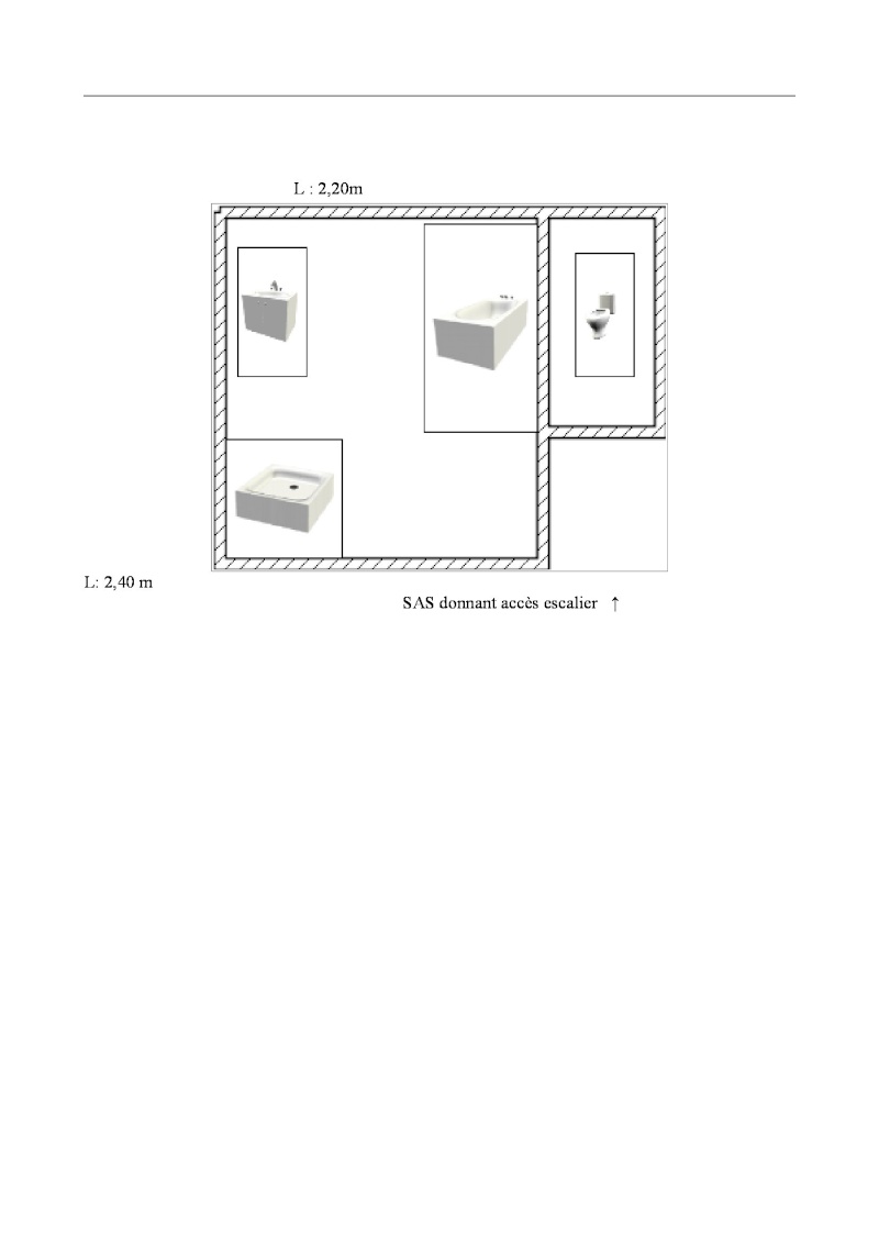

Bonsoir à tous,
Nous projetons de refaire notre SDB au printemps prochain... et en ce moment nous sommes en pleine reflexion d'un nouvel agencement!! Voila le plan de notre salle de bain actuel.... et voila ce que nous désirons:
Une douche italienne ou bac extra plat? Avez-vous des avis la dessus....
Un meuble double vasque
Si possible, conserver aussi une baignoire....
Et toilettes séparées
Actuellement il existe deux pièces différentes séparées par un sas qui ne sert pas à grand chose!!! Peut être pouvons nous tout casser pour faire une seule pièce mais en tout cas il est sur que nous voulons des toilettes avec portes séparées!!
A vos avis!

les portes actuelles sont où ? les fenetres? possibilité d'ouvrir une porte à un autre endroit, il y a t il un dégagement ou cloir qui longe ces pièces ?
Re: Nouvel agencement salle de bain
Les portes sont actuellement coté sas! La fenetre de la salle de bain est du coté droit de la baignoire et meuble (2petits battant)s et dans les toilettes elle est aussi à droite des toilettes( 1 battant forme panoramique)! Les fenetres donnent dans la garage!
LEs deux pièces sont collées l'une à l'autre!

Vous disposez d’un espace qui peut tout à fait vous permettre de créer une salle de bains avec des toilettes séparées. Il y a plein d’astuces pour optimiser l’espace !
La douche à l’italienne est une bonne idée car c’est un gain de place maximal. Mais cela peut impliquer des travaux conséquents pour l’évacuation. À vérifier avec votre installateur.
En plus du gain de place, l’autre avantage pour vous, c’est qu’elle s’appuie sur une demi-cloison où vous pourrez adosser des toilettes suspendues et fermer l’espace avec une porte.
Tous les avantages et inconvénients sont dans cet article sur notre blog : Les avantages et les inconvénients d’une douche à l’italienne dans cet article sur notre blog http://www.cuisines-schmidt.com/blog/douche-italienne-avantages-inconvenients/
Pour concilier douche, lavabos et baignoire, il existe aussi des sanitaires compacts : les vasques suspendues ou posées permettent de généreux rangements en dessous, une vasque large avec 2 robinets séparés prend moins de place que 2 lavabos séparés et offre le même confort, une baignoire d’angle peut aussi être une belle solution.
Pensez aussi aux rangements qui rendent la vie plus facile et permettent de tout ranger pour faire place nette et circuler facilement dans la salle de bains même lorsqu’on est plusieurs : colonne pour profiter au maximum de la hauteur, tiroirs aménagés avec compartiments modulables, rangements suspendus qui libèrent l’espace au sol et semblent plus légers et moins encombrants…
Pour concevoir votre nouvel espace avec un maximum de confort, vous pouvez trouver plein de bonnes idées dans cet article sur notre blog : http://www.cuisines-schmidt.com/blog/petite-grande-salle-de-bains/
