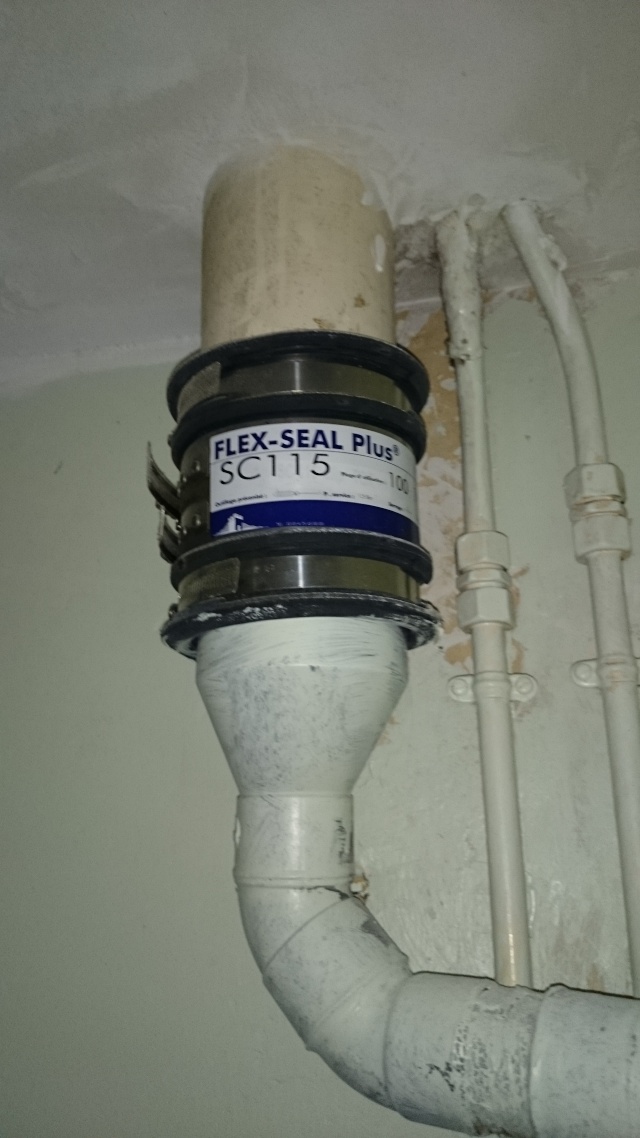

Message par jl-l Jeu 9 Avr 2015 - 7:38
Alors là, plus facile ... chez moi :
Raccord plomb/pvc Dsc_4917
les embouts sont standards, le manchons est spécifique pour les jonctions avec les anciens tuyaux fonte
Raccord plomb/pvc Admin-adjoint-3e29bd2
Nombre de messages : 14871
Raccord plomb/pvc Empty Re: Raccord plomb/pvc
Message par animo Jeu 9 Avr 2015 - 13:19
il y a ce que montre JL, et il y a aussi un raccord qui ressemble à un accordeon et qui peut prendre des formes biscornues. on le sert avec des colliers de serrage, comme sur le modele de JL..... j'essaie de trouver une photo
Raccord plomb/pvc Z
on a utilisé ça sur les évacuations des 2 sdb de notre maison de 1974..... bien collé coté pvc et bien serré côté tuyau plomb ou fer....ça ne fuit pas du tout, et ça fait déjà quelques années que c'est installé.
