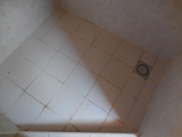

En 1993 lors de la construction de la douche, superbe travail réalisé par mon époux.
5 petites inclinaisons afin de faciliter l'évacuation de l'eau.
2015, soit 22 ans plus tard le résultat est devenu lamentable !
Recouvement du sol de la douche Dscn3113
Marre, marre de frotter, de récurer, d'utiliser la brosse à dent, aucun traitement ne réponds à ce que j'attends.
70 ans pour mon époux, la souplesse n'est plus très présente (c'est l'âge Lol).
Je recherche donc une solution -époux prêt à faire un effort- pour recouvrir ce qui existe.
J'ai pensé à la pose d'un nouveau carrelage antidérapant mais la surépaisseur poserait un soucis par rapport au sterfput.
Quelles solutions me proposez-vous ?

Ben ce sera mon coiffeur qui est un artiste dans ce domaine qui fera  la réalisation.
Voici l'état du bas avant
Recouvement du sol de la douche Salle_16
ensuite les différents stades
Recouvement du sol de la douche Salle_14
Recouvement du sol de la douche Salle_12
Recouvement du sol de la douche Salle_13
Recouvement du sol de la douche Salle_11
Recouvement du sol de la douche Salle_10
Je n'ai pas fait la photo finale après 10 jours de la réalisation
