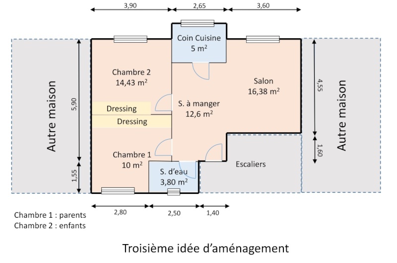

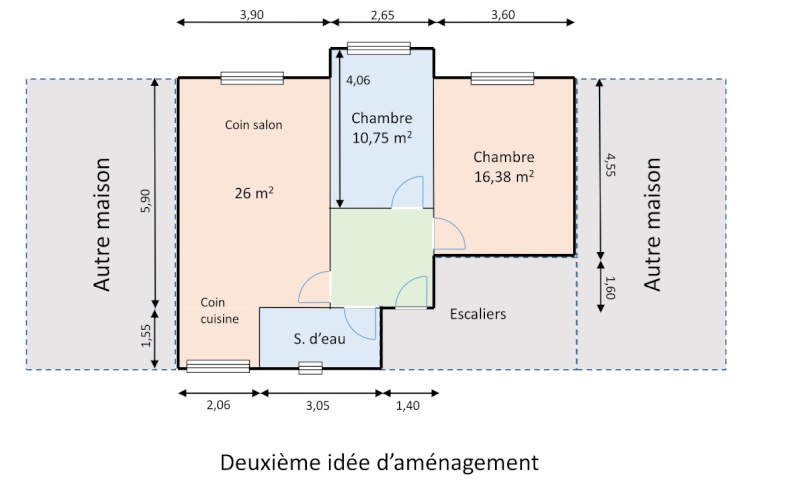

J'aimerais aménager mon petit T2 de 64 m2 en un T3.
Voici l'aménagement actuel du T2:
Réaménager un T2 en un T3 011
J'aimerais avoir vos avis sur les trois plans suivants pour l'aménagement en un T3 :
Réaménager un T2 en un T3 110
Réaménager un T2 en un T3 210
Réaménager un T2 en un T3 310
Si vous avez d'autres propositions n'hésitez surtout pas.
D'avance je vous remercie de votre aide.

Message par Lisie Ven 22 Jan 2016 - 16:29
je partirai sur la troisième proposition. Car c'est celle qui permet d'avoir une plus grande pièce à vivre tout en conservant des chambres confortable. et qui necessite des travaux moins couteux (pas de cuisine à déplacer)

Message par voice7500 Ven 22 Jan 2016 - 17:00
Merci pour votre réponse.
Pour l'instant la cuisine n'est qu'une petite kitchenette et son déplacement ne posera pas de pb. J'ai oublié de préciser que pour alimenter le coin cuisine j'ai des tuyaux qui traversent tout l'appartement.
Si vous avez des idées il ne faut pas hésiter :).
Merci encore une fois.

Message par Lisie Ven 22 Jan 2016 - 19:33
alors dans ce cas plutot le second  plan mais en utilisant différemment l'espace central vert, qui à mon sens est de la place perdue

Ah oui j'y avais pas pensé :) bonne idée sauf comme vous venez de le dire le vert (couloir) c'est mauvais dans un petit appartement !
Franchement je suis indécis, le troisième aménagement me plait puisqu'il n y a pas d'espace perdu sauf que les arrivées d'eaux me laisse perplexe. Actuellement les tuyaux traversent tout l'appartement et en plus le travail a été mal fait donc c'est vraiment moche :(

Message par Lisie Ven 22 Jan 2016 - 21:09
ah oui c'est vraiment moche !
sur la seconde disposition ca peut aussi etre sympa d'avoir une pièce de vie traversante en fonction de l'exposition de l'appartement

Message par voice7500 Sam 23 Jan 2016 - 7:06
Lisie a écrit:ah oui c'est vraiment moche !
PS: sur le forum on a l'habitude de se tutoyer Réaménager un T2 en un T3 6051
Le matin le soleil est côté coin cuisine et l'aprèm côté salon.
