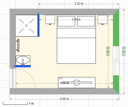

Je viens de réfléchir au même projet pour mon futur appart, j'avais un peu moins de 11m² et c'est vraiment très juste pour y mettre rien qu'une douche italienne ouverte sur la chambre, un sèche serviette et un petit lavabo, je doute qu'avec un gros m² supplémentaire, tu puisses en plus faire un dressing, il va falloir faire des choix...
12 m² c'est à l'aise pour dressing OU salle d'eau dans la chambre, mais pas les deux.
Pour une salle d'eau, on pourrait imaginer ceci :
conseils d'aménagement d'une chambre parental Captur13
en bleu on peut imaginer une cloison en briques de verre pour laisser passer la lumière (éventuellement une partie pleine en bas pour le branchement du sèche serviettes). Si le revêtement de sol de votre chambre est adapté pièces humides, vous pouvez laisser ouvert sur la chambre...
Sinon :
conseils d'aménagement d'une chambre parental Captur14
on peut fermer le rectangle de la salle d'eau, mais ça réduit les volumes...
ou encore, avec dressing (ou salle d'eau), et deux positions possibles pour le lit :
conseils d'aménagement d'une chambre parental Captur15

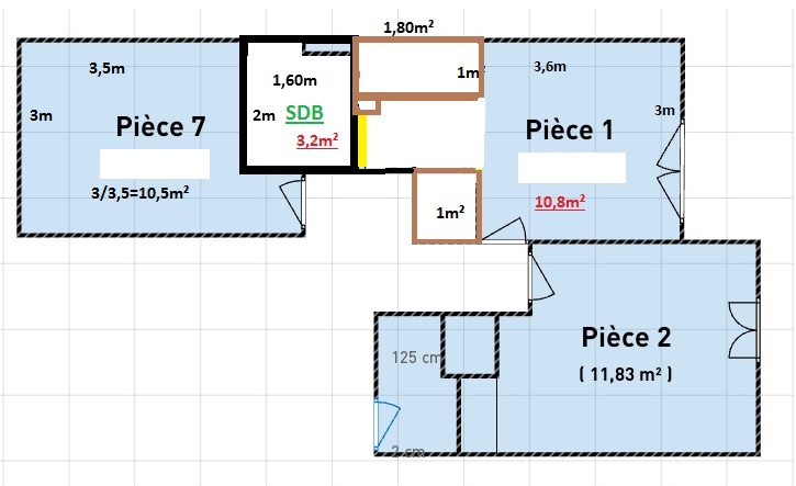

Message par rochdi Jeu 28 Jan 2016 - 14:59
premièrement merci pour votre aide et aussi pour vous idées
après les schémas proposer de votre part j'ai trouver un scénario un peut adapter a mon espace voir ci dessous
le couleur jaune c'est la porte de la salle de bain
le couleur marron est le dressing
conseils d'aménagement d'une chambre parental Senari10
https://i.servimg.com/u/f68/19/40/75/31/senari10.jpg

Message par Lisie Jeu 28 Jan 2016 - 18:21
mais du coup les autres personnes/enfants de la maison(s'il y a) doivent passer par la chambre parental pour avoir accès à la salle de bain pas top

Message par hyperbole Jeu 28 Jan 2016 - 22:58
C'est vrai que je n'avais pas remarqué qu'il n'y avait pas de 2e salle de bain initialement prévue : dans 128m², il devrait y avoir moyen de caser ça, non ?
Là les toilettes au centre de la maison sont très grandes, et le lave-mains surdimensionné, mais y'a qu'une seule salle d'eau, pour un logement de plus de 100m² et 3 chambres, ça me semble un peu dommage.
