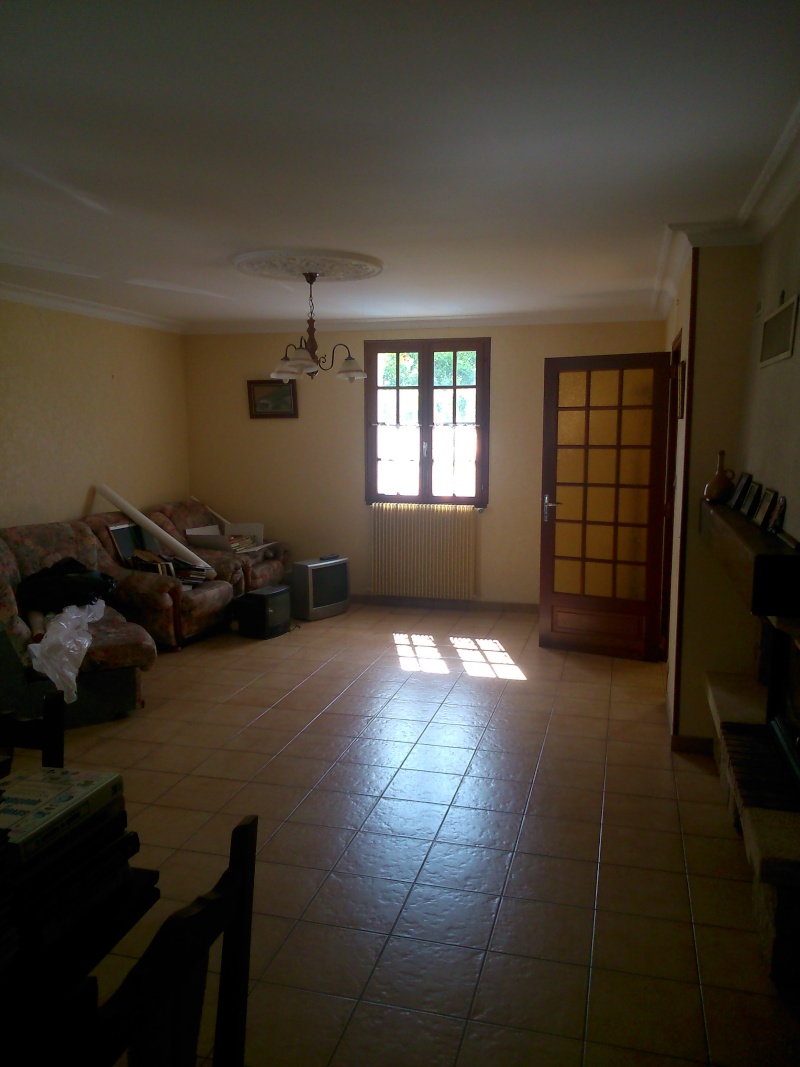

nous venons d'acheter une maison, et l'implantation de celle ci n'est pas tres fonctionnelle. Beaucoup de petits espaces perdus.
nous avons actuellement:
-une grande piece a vivre de 40m2
-Une entree cloisonnee (a gauche de l'insert), avec une porte qui donne sur route dont nous ne nous servons pas du tout
-une porte fenetre qui elle nous sert d'entree, et donne sur la piece a vivre
-un couloir de service derriere l'insert et l'escalier de 80cm de large (cloison parpaing de 20cm d'apaisseur qu'on va faire abattre ).
je vous joint des photos pour etre plus claire (photo de visite avant achat, les meubles ne sont pas a nous ;-) )

tout d'abord merci a tout ceux qui prendront le temps de me lire
