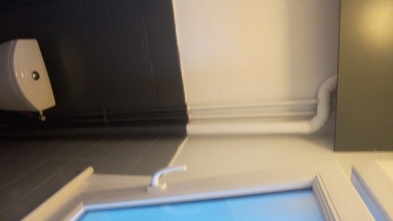

Photo à l'arrache.'.... Pas de recul...
J' ai joué (après la fuite) sur 2 teinte pour réduire l'effet boîte
Vous remarquerez que la peinture tient bien aussi sur les tuyaux pvc et métal...
