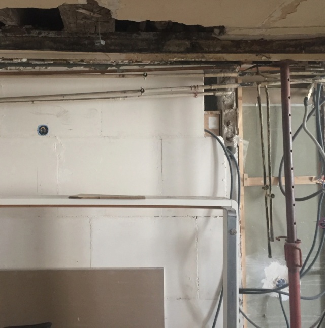

j'ai entrepris des travaux chez moi,et j'ai commencé par casser un gros dressing qui prenait beaucoup d'espace.
Dans le mur du dressing, j'ai trouvé deux poteaux anciens en acier ou fonte, de 5 cm pat 5 cm de côté, qui étaient sous
une poutrelle, elle même dissimulée dans le plafond du dressing. L'un des poteaux n'est plus réulilisablee t j'aimerais savoir si vous savez où je pourrais trouver un poteau identique..
Poteau 1
Le Poteau 2 était situé à gauche de l'étai, à environ 40 cm
Merci de votre aide et bon week-end,
Stéphane

salut stéphane,
oui tu peux trouver des tubes carrés 50x50(les professionnels parlent en mm) sans soucis
tu as plusieurs solution:
-leroymerlin/castorama/les GSB mais limité a 2 mètres en longueur
-les ferrailleurs qui vendent de l'acier neuf
-les pros qui ne font que ça,dans mon coin c'est KDI
je parles en tant que pro (chaudronnier) mais si tu achètes en tant que particulier le moins cher sera le ferrailleur et ensuite le pro
j'espère avoir répondu à ta question
christophe

Et je rajouterai que si tu as un doute sur ton savoir faire, l'hésite pas à passer par un pro ...
C'est quand même la colonne vertébrale de ta maison ...

Bonjour Christophe et merci pour tes conseils avisés.
En fait, j'ai fait appel à un ingénieur structure pour être totalement en règle et ne prendre aucun risque.
Justement, si je ne parviens pas à trouver un carré plein en 50 mm X 50 mm ( j'ai besoin de 2,80 mètres, il m'a suggéré un HEA 100 avec une platine en haut et en bas ...
En fait, au dessus de 2 mètres, il semblerait que je sois obligé d'acheter un poteau de 6 mètres...
Aurais-tu quelques coordonnées de ferrailleurs qui pourraient avoir ce type de poteau ou des entreprises qui vendent ces poteaux anciens ?
Merci encore pour ton aide et bon week-end,

honnêtement je prendrais la poutrelle hea car un carré plein sera plus dur a trouver et te coutera plus cher.
car le prix dépend du poids.
pour une poutrelle hea en région parisienne,voici un site que je connais. n'hésite pas à les appeler ils pourront répondre plus précisément à ta demande
https://www.idfmateriaux.paris/poutrelle-acier-hea-100,fr,4,HEA100.cfm#HEA100_3m
sinon tu peux aussi appeler des métalliers car certains acceptent de commander et de vendre à des particuliers
edit
voici 2 annonces du boncoin qui pourrait aussi réaliser ta pièce poutrelle avec platine
https://www.leboncoin.fr/bricolage/1766223869.htm/
https://www.leboncoin.fr/bricolage/1547799323.htm/

Mille mercis Christophe, j'avais déjà envoyé une demande à IDF Matériaux..
J'attends leur devis..
Je vais contacter les deux autres du Boncoin...
Merci encore pour ton aide...
Excellente journée,
Stéphane
