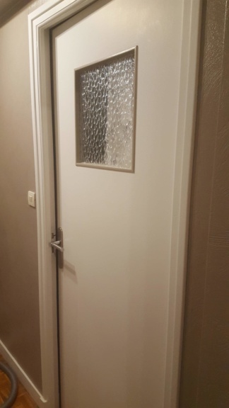

En ces moments long, je me suis dis qu'il était temps de s'occuper de ses hideuses portes d’intérieurs !! Mais par quoi les remplacer autres que du verres...
Par quoi remplacer mes vieilles vitres de portes? 20200511
Par quoi remplacer mes vieilles vitres de portes? 20200510
Je ne veux pas de verres même transparent. pas de rideaux etc..
Je souhaite les combler mais comment faire?
- j'enlève mes vieilles vitres
- je mets des petits tasseaux ?
- j'applique le contre plaqué sur les tasseaux ?
- je rebouche les jointures avec du mastic à bois ?
- je ponce
- je repeints de la couleur voulue.
Vous pensez qu'après les différentes couches de peintures, je vais voir l'emplacement des vieilles vitres?
Merci pour votre/vos conseils.

Dans le même genre, tu enlevés poignée et moulures de la vitre de façon à retrouver une surface plane, tu recouvres la porte entière avec une plaque de MDF fine de chaque côté juste collée et tu repeinds.

J'allais proposé la même chose que bubble, plus simple à mettre en oeuvre ..
Un panneau de médium de chaque coté ...
Attention sur le coté "bati" réduire d'un 1/2 cm de chaque cotè ...(environ, prendre les mesure sur chaque porte) pour ne pas gêner la fermeture
de cette façon, pas de tasseaux, Ponçages, mastic .......

Je crains que cela ne rende pas très beau d'avoir un panneau de médium visible (les 2 côtés et en haut)
Ne vaut-il pas mieux remplacer les portes à ce moment là?

Si tu mets du MDF et que tu le peins, tu ne verras pas la différence avec une porte classique.

Exactement mais d'un seul côté. La face touchant le portant, il va bien y avoir un écart vu que je dois retiré 1cm à gauche, à droite et en haut pour appliquer l'épaisseur du MDF contre le portant.

Tu prends un MDF de 3mm c'est suffisant !
