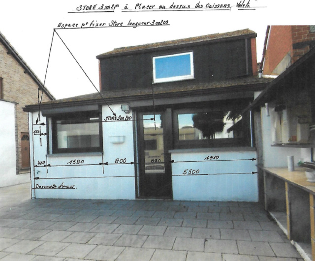

La banne choisie avait 3,2m de largeur sur 3m de développé.
Voici notre façade arrière
Vous constatez que nous que nous avons des volets roulants et aucune hauteur libre entre les coffres des volets et la gouttière.
Le poids énorme de la banne que nous avions choisie, produit de fabrication belge que nous connaissons très bien pour ses qualités et sa robustesse, nous obligeait à poser 2 ossatures en acier en forme de T , la 1ère à gauche près de la descente de gouttière et la 2e entre la fenêtre gauche et la porte d'entrée.
J'ai donc contacté d'autres placeurs de banne solaire et chaque fois les réponses furent les mêmes.
Ces ossatures devaient être fixées par des tire fonds dans le mur et au dessus de cette ossature une poutre devait être placée afin d'être plus haute que les coffres des volets afin de toujours y avoir accès en cas de souci de fonctionnement.
Énormément de travail de préparation avant de pouvoir envisager le placement de la banne.
A titre d'information cette banne motorisée et placée sans les travaux de préparation coûte selon les entreprises entre 2.750 et 3.500€.
Nous avons fait l'achat d'un parasol déporte de 3m sur 2,60m
