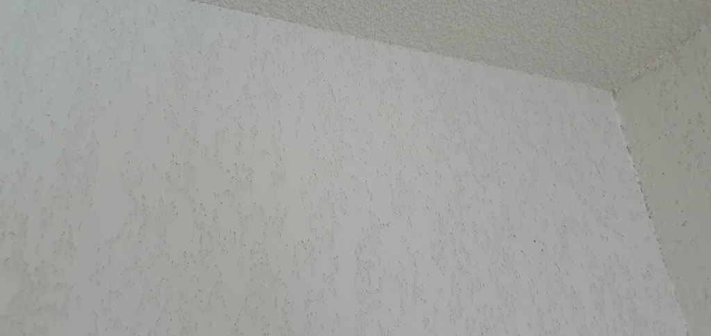

J'emménage très prochainement dans mon nouveau logement et j'aimerais remettre un coup de neuf aux murs (plafonds compris). Problème: ces derniers sont en crépis!
Pour le néophyte que je suis, cela pose énormément de questions.
1:/ A quel crépis suis-je confronté ? Il me semble que s'il s'agit d'un crépis en pâte à papier, cela pourrait être problématique. Quelqu'un pourrait-il me venir en aide grâce à la photo en pièce-jointe ?
2:/ Une fois le crépis identifier, comment m'y prendre ? Avec quel matériel ? Le crépis semble n'avoir été repeins (très grossièrement) que sur un seul et unique pan de mur. Est-il nécessaire de mettre une sous-couche pour les murs non repeins ? Si oui, de quelle type ? Peinture diluée ?
J'aimerais tellement avoir du bon vieux placo bien lisse...
Merci par avance pour votre aide!

dificile à dire comme ça sur photo ...
Certain crépis s'enleve comme du papier peint ... à la spatule ..
D'autre, les crépits " ciment" ... il faut mieux ré enduire si tu veux un lissage ..
pour savoir, il va falloir essayer de gratter dans un coins discret ;)

Merci pour ta réponse! L'idée est de laisser le crépis et de juste le repreindre en blanc. Le lisser me paraît clairement fastidieux!!

Le plus simple serait de repeindre le tout au pistolet, ça sera uniforme, et il y en aura jusqu'au plus petit creu.....

J'ai eu le même cas dans mon ancienne maison. Pour résoudre le problème, j'ai badigeonné les crépis de colle à papier peint diluée et j'ai attendu quelques minutes avant de les enlever à la spatule.

Selon moi, le crépi n'est pas un problème à partir du moment où la peinture est appliquée en deux couches avec un rouleau à poil longs !
