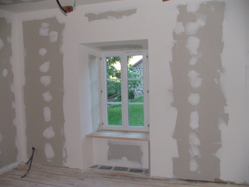

Merci Reminette, la preuve en image.
Dès qu'il y avait le moindre doute, on a remplacé, je n'ai conservé le vieux plancher que dans certaines pièces. C'est une vieille grange transformée en appart.
