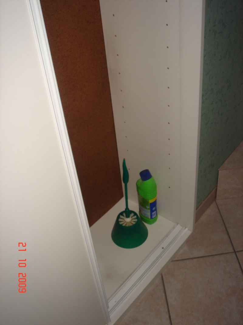

dans les wc je vais mettre un lave-mains
et le hic c'est qu'il sera poser dans le meuble encastrée(derrière le mur il y'a le lavabo de la cuisine)
l'etagère actuellement sert de rangement aspi...c'est une porte coulissante. de l'autre coté c'est un rangement à chaussure
voici 2 photos

-pourra t'on faire mettre l'arrivée d'eau en sachant qu'il faudra percer dans l'étagère?
-cela va t'il etre bien fixer?
-faut'il enlever l'intérieur et la porte coulissante?
-si c'est possible; comment cacher après tout ca?car la peinture était mon choix mais il faut savoir que je devrais reboucher tous les petits trous(pourrient servir a mettre des etagères)
-et du papier peint?près d'un point d'eau?c'est possible?mais les trous ne vont pas t'il apparaitre?
merci d'avance

Bon je ne suis pas sûre d'avoir tout compris...
Ton armoire encastrée, tu peux l'enlever de là? Sais-tu exactement où retrouver la tuyauterie de ta cuisine (parce que je suppose que tu vas repartir de là pour mettre ton lavabo?...) Soit, si tu sais enlever ton armoire, une fois tes arrivées de tuyauteries posées, tu reporte soigneusement tes mesures sur l'arrière de ton armoire et avec une scie à cloche tu fais les trous nécessaires pour repositionner ton armoire et laisser passer tes tuyaux.
Si tu ne sais pas enlever ton armoire, tu prends la mesure de celle-ci et tu vas chercher une fine planche de mdf ou autre qui te servira de nouveau fond d'armoire. Tu fais tes découpe dans ton armoire pour trouver tes arrivées d'eau et une fois que l'emplacement de celles-ci est trouvé tu reporte sur la nouvelle planche, tu découpe et tu place le nouveau fond... Reste plus qu'à monter le lavabo ;-)
Autre question le côté de l'armoire qui va accueillir le lavabo n'accueillera plus l'aspi?

alors pour le meuble encastrée je ne pense pas pouvoir l'enlever puisque de l'autre coté il servira
c'est quoi une fine planche de mdf?en fait ca servira de support pour cacher le fond de l'amoire?
non mon aspi ne sera pas là....il sera dans un autre placard dans le couloir
