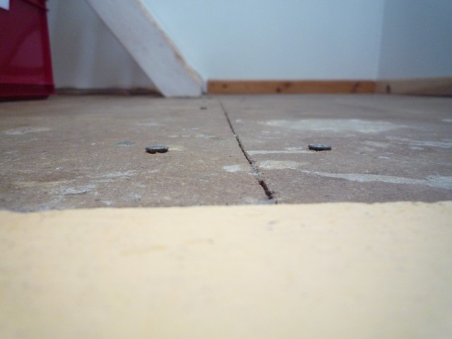

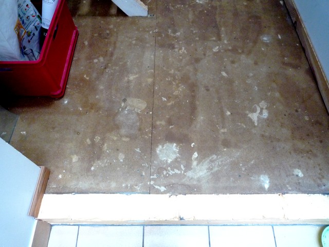

Bon pour continuer les aventures de mon loft, ma cuisine avance plutot bien. On a posé un super carrelage (carreaux de 40/40 gris ardoise), je souhaiterais continuer la pièce en posant le meme carrelage dans ce recoin :
Le soucis c'est que c'est du novopan, et que ça bouge légèrement quand on marche. Si je pose mon carrelage avec un réagréage au préalable, est ce que cela évitera que mes carreaux cassent avec le temps?J'en doute fortement... ma question est comment je peux faire pour poser mon carrelage sur cette surface?

voilà ce que j'ai trouvé en attendant d'avoir une réponse plus personnalisée par quelqu'un d'ici
Peut-on poser du carrelage sur un plancher "Novopan" ?
Si le parquet existant est en bon état, plan et bien fixé, impérativement rigide (stable sous la marche), dégraissé et poncé, il n'est pas nécessaire de réaliser une chape avant de carreler.
S'il existe un écart de planéité de 4 à 30 mm, on peut le rattraper en utilisant un ragréage fibré. Pour ce faire, et avant l'application de ce produit, on appliquera un primaire d'accrochage au rouleau afin d'assurer une bonne adhérence du ragréage. On collera ensuite le carrelage avec une colle de type " CERMIPLUS ".
Si on ne doit pas ragréer le sol, alors il suffira de poser directement le carrelage sur le parquet. Pour cela il faut préparer le carrelage avec un mortier colle spécifique pour supports déformables, bi-composants (poudre et liquide) à base de caoutchouc à élasticité durable. Les joints seront réalisés avec " CERMIJOINT SOUPLE ".

apparement je dirais qu'il faut réagréer si j'en crois la première ligne puisque ton novoplan n'a pas l'air totalement rigide.

Les conseils donnaient par Juliette sont pertinents , mais leur mise en oeuvre n'est pas si simple . Le ragréage fibré pourquoi pas mais ton support est hors limite de l'emploi de ce type de produit .
Le CERMIPLUS n'effraiera pas quelqu'un qui a déjà carrelé , il n'y a que son surcoût qui pourrait être dissuasif , mais la surface concernée est restreinte , le seul hic c'est qu'il ne doit pas être formulé en petit boitage (tu rouveras peut être un mortier colle pour collage renforcé sous une autre forme dans une grande surface )
Par compte la mise en oeuvre du CERMIJOINT SOUPLE c'est une autre affaire même les pros n'aiment pas , c'est tout dire .
Le novopan en place a déjà été mis pour "planquer" quelque chose , l'élémentaire prudence sera de la virer pour voir ce qu'il y a dessous .
Car si le dessous bouge , il serait souhaitable d'au moins le renforcer quite à de nouveau recouvrir la réparation par un produit plus apte à recevoir du carrelage . Dans le bâtiment les fausses économies te reviennent généralement rapidement dans la figure .

Oui je ne sais pas encore ce qu'il y a en dessous, tu as raison c'est peut etre plus sage de savoir ça...Pourquoi c'est jamais simple les travaux!!!!!lol

pour ton carrelage il existe une natte tréssée speciale pour coller sur le novopan et coller le carreau par dessus
car avec du ragréage le carrelage fera des fissures au niveau du joint du novopan mais c'est sur que si le panneau bouge il vaut mieux le demonter.

ah un natte? c'est a coller!?

Voila ce que j'ai trouvé c'est des produits intercaro il y en as chez point P mais je ne me rappelle pas le nom car j'en fait pas souvent.
Documentation Envoyer un email au fabricant
Système composé de dalles autocollantes à poser sur un primaire et d’une bande adhésive compressible à positionner en périphérie du local. Dalles auto-adhésives en mortier bitume/calcaire armé avec deux voiles de verre. Primaire en émulsion de gel de bitume élastomère. A poser sur support béton, bois ou dérivés, anciens carrelages, vinyle, dalles mosaïques, etc.
