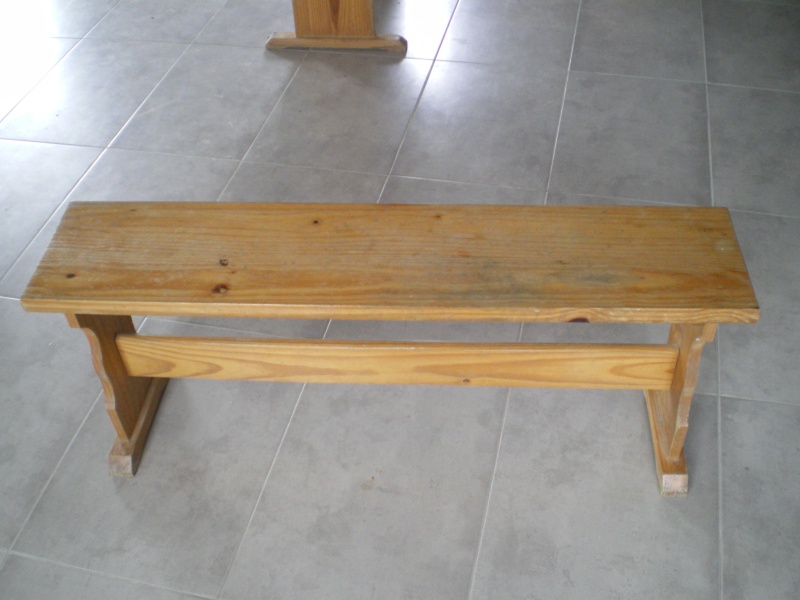

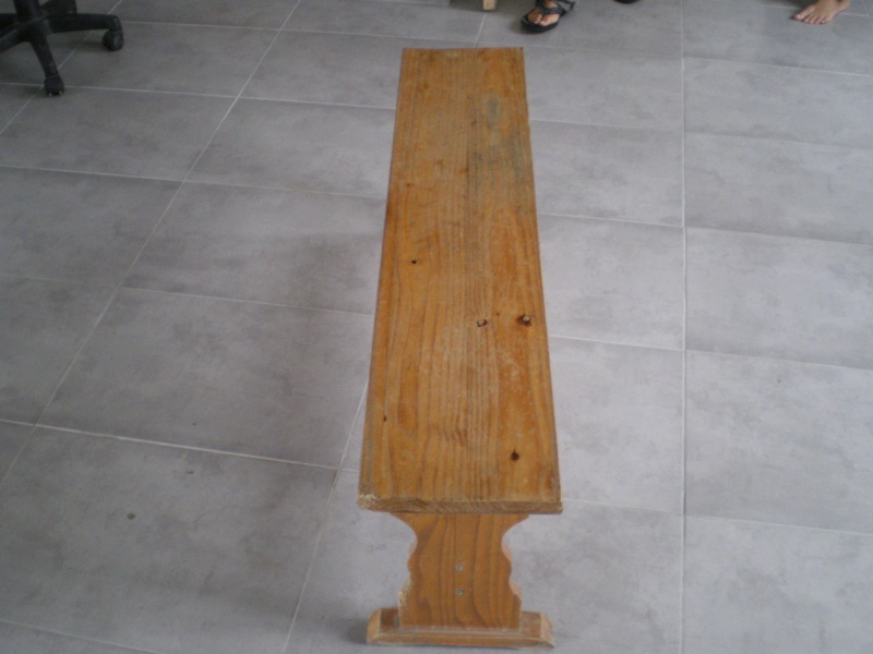

un banc avant après........ table et meuble
IL REPART POUR QUELQUES ANNéE

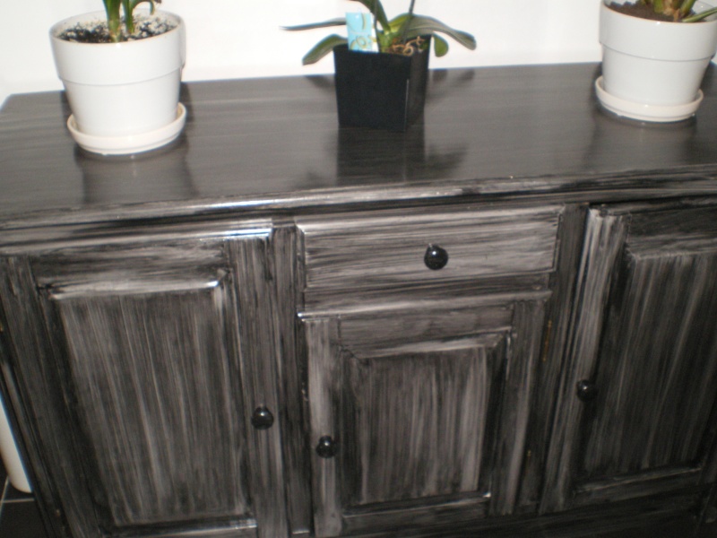

meme systeme pour la table et le meuble (en plus foncé ) après les gouts et les couleurs..............

Vraiment superbe
peux tu m'expliquer comment tu as fais !!!!
J'ai les memes bancs à la maisondans le sous sol

j'aime bien les bancs. Les autres meubles sont trop noir pour moi .
Mais beau travail ca c'est sur

salut
il te faut de la peinture blanche
peinture noire
vernis
tu commence par bien poncer tes bancs moi je les est démonter
une fois poncer je les est passer au jet d eau pour etre bien sur kil ni est plus de poussiere ( séchage )
une ou deux couche de blanc tout d épend comment ta peinture couvre ( séchage )
ensuite peinture noire bien délayer asser liquide et tu essui directement avec chiffon ou éponge , selon tu appui plus ou moins il en restera (séchage)
ensuite vernis et voila c tout simple
moi dans mon entourage tout le monde a adorer
n hesite pas si tu na pas tout compris si possible fait moi voir le résultat bon je te laisse bricole bien et a bientot

Merci Riri pour ta réponse. J'avais une petite idée sur le processus mais je voulais être sûre. Moi même j'utilise cette technique mais sur mes tableaux !
