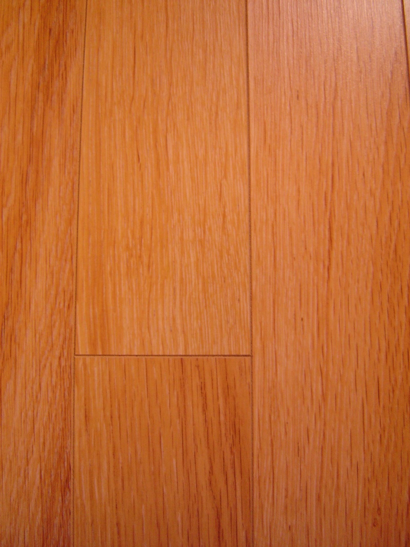

J'ai dans mon bureau un parquet stratifié avec chanfrein aucun soucis pour le nettoyage.
pascalane- Membre De Velours
Nombre de messages : 2147
Re: Qualité stratifié
La poussière n'a pas tendance à se prendre dans les rainures ?
nymphea- Membre de Coquelicot
Nombre de messages : 95
Localisation : oise
nymphea a écrit:La poussière n'a pas tendance à se prendre dans les rainures ?
Je ne m'étais jamais posée la question de l'entretien avec ce parquet, il est posé depuis 3 ans , en nettoyage courrant j'utilise un balai Swiffer avec une chiffonnette microfibre que je peux laver et réutiliser et quand je fais mon ménage plus à fond l'aspirateur.J'ai fait des travaux l'an passé dans l'appart avec de la poussière qui s'est infiltrée partout , à la fin des travaux un bon coup d'aspirateur et une serpillière humide et le parquet est comme neuf .Mais peut être que le chanfrein n'est pas très important par rapport à d'autres parquets
Le parquet c'est la marque Feel Wood, je l'avais pris chez Leroy merlin, je l'avais vu aussi chez lapeyre. J'ai retrouvé le prix: 26,89€ le paquet de 1,08m2 ( la sous couche est intégrée à la lame)en mars 2007.
Aucun soucis pour la pose il se clique très bien.
Voilà mon petit témoignage
Je te mets le lien http://www.egger-feelwood.com/fra/produkt.html
je mets 2 photos de mon parquet que je viens de prendre à l'instant.
