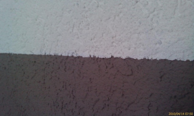

Message par immo7678 Mer 14 Avr 2010 - 10:30
Merci tout le monde pour vos conseils.
J'ai finalement peint partiellement la chambre avec Rose + Taupe.
Voici un apercu Vue global + vue detaille (avec crepis pas facile de limiter les bavures, mais j'ai quand meme bien rattrape, si on ne met pas les yeux a 20cm, on ne s'apercoit de rien)
Comment peindre sur crepis d'interieur? Lit10
Comment peindre sur crepis d'interieur? Detail10

Message par bubble93 Mer 14 Avr 2010 - 10:33
Ces deux couleurs sont superbes ensembles ! plus le blanc ! Comment peindre sur crepis d'interieur? 902312 Comment peindre sur crepis d'interieur? 902312 Comment peindre sur crepis d'interieur? 902312 Comment peindre sur crepis d'interieur? 902312 Comment peindre sur crepis d'interieur? 902312
Bravo ! tu t'es super bien débrouillé ! pas de bavures ! Comment peindre sur crepis d'interieur? 2455
Pourquoi ne pas avoir fait tout le mur en taupe ?
