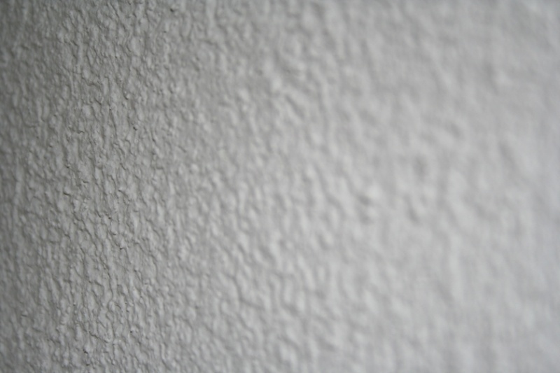

Eh bien voilà, nous avons acheté une maison où le séjour est entièrement fait de crépi d'intérieur.
Nous voulons faire la déco à notre propre goût, mais grosses questions sur "comment faire disparaitre ce crépi???"
Je suis assez manuelle et du coup, ça ne me fait pas trop peur de ma lancer dans les "petits gros travaux (la pièce fait 60 m² au sol... je vous laisse imaginer la surface murale)".
On voudrait faire disparaitre l'aspect crépi (du coup, pas question de repeindre seulement). Faut-il "enlever" le crépi ou peut-on le recourvrir?
J'ai pensé soit à un enduit coloré qui lisse, ou même un enduit à la chaux, car on voudrait des tons naturels et clairs (blanc talqué, lin clair...)
Je vous mets quelques photos pour vous donner une idée...
Là, c'est juste un pan de bar (qui a eu lui aussi droit au "crépissage")
Détail du crépi : il n'est pas trop profond au niveau des aspérités

Le conseil de Valivalou n'est valable que pour un crépi à base de pâte à papier .
Tu peux faire un test pour le vérifier . Tu pulvérises de la vapeur sur ton enduit avec un fer à repasser ou un vaporéto en le tenant à 5 cm de distance quand çà semble abondamment mouillé , tu essaies de l'enlever avec un couteau à mastic ou un grattoir similaire . Cà doit former une pâte consistante et laisser le support net . Si tu obtiens ce résultat tu loues une décolleuse à vapeur , mais avant tu peux aussi faire un essai avec du décolleur actif à papier peint (ce type de produit est un tensio-actif que l'on met en faible quantité dans de l'eau et que l'on pulvérise avec un pulvérisateur genre pulvérisateur à rosier)
Si cela marche pas comme cela envisage un ponçage à la girafe .

On résume :
1) si c'est un enduit à base de pâte à papier , c'est mieux de l'enlever , mais c'est celui qui est le plus facile à déposer , car çà peut être assimiler à papier peint . Pour faire une peinture à la chaux c'est nécessaire .
2) tous les autres peuvent être conservés .
Après le travail de préparation dépend du type de décor que tu souhaite trouver en aspect finale :
1) pour appliqué une finition lisse et plat , il faut poncer mécaniquement (si possible avec une ponceuse dit "girafe" ==> orbitale avec aspiration ==> à louer) et enduire avec un enduit à l'eau à 2 couches : 1 dégrossi + 1 finition .
2) pour avoir un aspect avec un léger pommelé en creux : ponçage mécanique (girafe?? )
3) pour avoir un aspect avec des grands aplats et quelques reliefs : ponçage mécanique (girafe?? ) + 1 passe d'enduit de dégrossissage .
