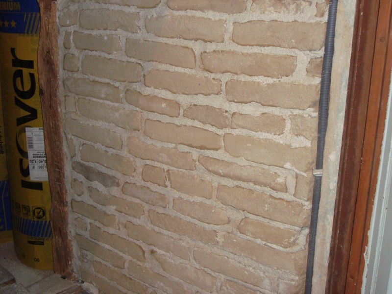

bonsoir a tous !!
voila avec mon hommes nous avons fait l'aquisition d'une jolie maison alsacienne a colombage de 1902 que nous renovons entierement de nos mains !!
entre les poutres des murs interieurs il y a des briques en argiles je suppose car elles s'effrites tres facilement au contact de frottements meme avec les doigts !!
après les avoir brossée et aspirée pour enlever l'excedent de poussiere j'ai appliquer un joints special parments qui tiens nikel !!
d'ou ma questions suivante etant donnée que ces briques sont a nue j'aimerais les proteger car je tiens a garder cet aspect ancien que j'adore !! oui mais avec quoi un vernis peut etre ou autre si vous avez une solution je suis preneuse j'ai peur quelle absorbe de trop et qu'elle ne tombe en miettes lol !!
merci a tous pour vos conseils !!! ci joint des photos !!!

Protection hydro-oléofuge Oleocim
A cet usage,vous pouvez pratiquer un traitement hydro-oléofuge de type Oleocim.
Ce produit est formulé en phase solvantée (effet mat ou satiné) ou en phase aqueuse (effets idem)
Ce produit a aussi pour propriété de laisser le support respirer et de prolonger aussi l'échange hygrométrique naturel.
A disposition pour renseignements complémentaires et transfert des dos des produits précités par email pro.
Cordialement.
