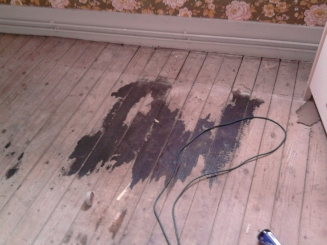

Message par renarb 29 Sam 10 Avr 2010 - 22:28
Au fait peux-tu mettre une photo de la tache que l'on essaie de déterminer sa véritable nature , car çà ne sert à rien que tu achète une orbitale de bonne qualité si l'outil n'est pas adapté et se revèle inefficace ; tu aurais investi pour rien .
Choix ponceuse à bande ou excentrique ? Empty Re: Choix ponceuse à bande ou excentrique ?
Message par ladeesseaile Sam 10 Avr 2010 - 22:48
Oui bien sur, voilà !
Sachant qu'avec un décapant et de la paille de fer ça part pas trop mal mais aprés je ne peux plus mettre ma fille dans la pièce avant 3/4 jours.
Choix ponceuse à bande ou excentrique ? Photo015
ladeesseaile
Nombre de messages : 2511
Localisation : IDF
Message par renarb 29 Sam 10 Avr 2010 - 23:02
Oui , çà ressemble bien à une tache de produit pétrolier . Mazout ou huile de vidange .
As-tu essayé de l'enlever en te servant d'une lame de cutter entière comme grattoir . Il y a des chance que tu en enlève une grande partie rapidement de cette manière .
Message par ladeesseaile Sam 10 Avr 2010 - 23:07
En fait j'ai pensé spontanément à du goudron, car juste au dessus il y a le velux et ça ne m'étonnerais pas qu'il est été "goudronné" pour l'isolation.
Je vais essayer la lame de cutter, j'avoue ne pas l'avoir fait.
