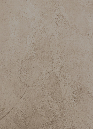

Je viens de voir qu'il était possible de réaliser sur les murs un effet béton avec de la colle à carrelage... Je n'ai trouvé que quelques liens à ce sujet dont celui ci: http://www.marieclairemaison.com/,patine-facon-beton,200284,165,7.
Auriez vous plus d'infos à ce sujet? Comment appliquer la colle? Faut t-il lisser ou non? Quelqu'un aurait t-il des photos de réalisation?
Merci et bonne journée

En ce qui concerne toutes ces methodes, tadelakt, béton ciré, etc..., est ce vraiment utile d'utiliser la sous couche? Un ami, pour rénover ses murs, a utilisé le produit "nuance de chaux" de chez leroy merlin sans première couche, directement sur ses murs blanc, et le résultat semble très bien!!! Mais peut être que sur du long terme cela peut jouer...??? Ou peut être que pour nous, en construction neuve, sur des murs n'ayant qu'une couche d'impression, puis 2 couches de peinture blanche satinée (que l'on devra poncer et peut être même y rajouter de la peinture d'impression blanche mat que nous avons en stock, si l'on veut appliquer directement le produit dessus), il est conseiller d'appliquer cette première "sous couche lisse"....
Dans cette gamme là, le seul gris qui pourrait s'apparenter à de l'anthracite est celui là:
Je ne le vois pas anthracite??? Mais plus marron... A voir sur place peut être...
