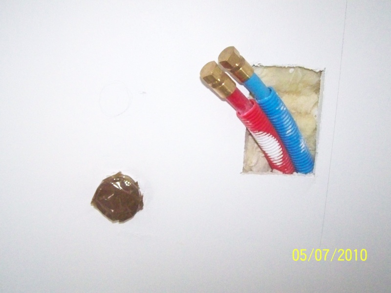

Ce week end on compte finir la finition de nos wc. Or nous avons plusieurs PER qui sortent du placo et nous savons pas comment faire une sortie propre. Nous avions acheté un coude qui relie le PER au flexible d'alimentation d'eau des wc, pour faire une sortie propre du mur. Le coude serait donc encastré... Je crois que c'est fortement déconseillé d'encastrer un coude... Nous n'avons pas de pince à sertir non plus pour refaire la sortie du per...
Auriez vous des conseils et astuces pour cacher ces tubes? Comment faire? Idem pour les arrivées d'eau du lave main?
Ci dessous photos:
MERCI
Ci dessous photos:
MERCI

j'avais le même souci lorsque j'ai refait les WC avec lave-main. D'autre part, on a posé un WC suspendu et je n'avais qu'une seule peur : la fuite d'eau dans le réservoir avec l'usure du temps.
Finalement, j'ai tout coffré, mais mon coffrage est complètement amovible.
le coffrage du WC est juste collé avec double-face et en cas de problème, il suffira de passer une lame et de faire levier, et côté arrivée d'eau, j'ai fait une trappe dans le coffrage, histoire de ne pas démonter tout le coffrage (sachant qu'il est vissé donc démontable)
j'ai fait la même chose côté lave-main, avec juste 2 petits trous pour les arrivées d'eau et un gros trou pour l'évacuation.

Je n'ai pas encore réussi à voir tes images... en attente de confirmation inscription...
Vu le projet qu'on a sur le lave main, il va nous être difficile de faire un coffre car ce qui supportera le lave main sera carrelé...
Pensez vous qu'il est vraiment risqué d'encastrer ce per avec le coude?

mon lave-main est fixé sur le coffrage.

Super beau boulot dis donc!!!!
Mais comment as tu fais pour carreler sur la trappe de visite? On y voit rien du tout dis donc, aucune démarcation??? Est-elle accessible?
Ci dessous projet coffre /colonne lave main...
Comme as tu fais pour cacher les flexibles qui relient mitigeurs aux arrivées d'eau? Mitigeur est prévu pour?

je ne voulais pas de carrelage dans les wc, mais on a flashe sur ce papier peint qui imite tellement bien le carrelage que les personnes qui ont vu nos wc en vrai ont cru que c'était du carrelage.
l'avantage, c'est que c'est facilement changeable quand on aura marre de cette deco, contrairement au carrelage qui est immuable.
pour les arrivées d'eau, on a pris des rallonges flexibles de couleur inox (ces rallonges sont toujours couleur inox) et j'ai juste fait 2 trous du juste diamètre des flexibles et 1 trou pour l'évacuation dans la trappe.
au moment de la,pose du lava main, on a passé la trappe autour des flexibles, puis on a vissé les embouts des flexibles sur les raccords au mur (nous c'est du cuivre et non du PER, mais c'est pareil) et puis on a vissé la trappe en prenant soin de passer le tuyau d'évacuation dans le trou prévu pour.
puis (toujours à 2 personnes sinon pas possible), on a fixé la platine qui tient le lave main sur la trappe.
Dans votre cas, je ferai un grand coffrage sur une hauteur totale du mur, avec un système d'accorche par le haut de façon à pouvoir retirer TOUT LE COFFRAGE EN ENTIER en cas de problème. Il suffit juste de prévoir des flexibles d'une longueur largement superieur au besoin, de façon à pouvoir retirer tout ça sans arracher les raccords.
prévoyez un joli siphon en inox.

Nous avons trouvé la solution!!! le mur qui soutient la colonne donne de l'autre côté sur un placard... Nous allons faire une trappe dans le placard de façon à pouvoir y accéder à tout moment!!!
Par contre pour le raccord en coude dans les wc, entre Sertissage PER et le flexible d'arrivée d'eau, ca y est il est encastré!!! tant pis on cassera s'il y a problème, ce n'est que tu plâtre après tout et un coup de peinture, on n'y verra plus rien!!!
