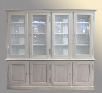

Re: repeindre mes meubles!!!
j aime bien celui la aussi c pas trop blanc
Ce meuble là est patiné .
Si je peux me permettre je vais te dire de quelle façon j'aurai peint tes meubles .
Les travaux de préparation et la sous couche d'accrochage faite , j'aurai peint , en 1ère couche , la totalité du meuble en Dulux Gris Perle . Puis en 2 ème couche je l'aurai peint en Dulux Blanc Lumineux SAUF la corniche en haut et la tablette du milieu que j'aurai peint en Dulux Taupe ou Argile Grise ou Gazelle ou Bois de Rose . Pour faire ces couches je n'aurais employé que des peinture glycéro
satinée , dommage c'est trop satinée et trop clinquant mais ce n'est que momentané . Attendre 1 semaine que la peinture soit bien sèche . Avec du scotch bricK ou de laine d'acier triple 0 poncer légèrement pour faire ressortir en transparence ou sur les arêtes le Gris Perle de la sous-couche . Puis lessiver la peinture à la lessive Saint Marc forte (pas la peine de frotter) il suffit de laisser la lessive agir , elle est là pour faire mater et vieillir la peinture tout en lui gardant toute çà lessivabilité (un conseil en passant pour ne pas laisser de traces , un lessivage se commence toujours par le bas pour se finir en haut) . Rincer à l'eau clair , laisser sécher .
Tu pourrais faire subir le même sort à ta table :
Les pieds Gris Perle + Blanc Lumineux .
Le plateau Gris Perle + Taupe ou ............
Le tout Scotch brick .......................................
