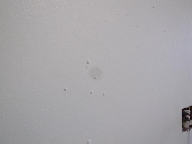

Ce jour devait être l'ultime retouche en peinture des zones que j'avais repris à l'enduit.
Puis, j'entrepris une couche de finition au rouleau de 8 sur un pan de mur qui à ce jour n'avait posé aucun soucis et voici qu'apparait aussi tôt la peinture appliquée, des bulles:
En éclatant une bulle, la peinture à la consistance d'un film plastique qui se retire facilement, en voici le résultat:
Je commence vraiment à regretté le temps de la glycéro.
J'attends que le tout, sèche pour réparer les dégâts, une fois de plus
Mouss
PS:
J'ai d'abord cru que c'était la conséquence de ne pas avoir mélangé la peinture mais une fois la chose faite, c'était pareil, peut être est ce du à un passage du rouleau trop rapide ???
En fait, je ne vois qu'une préparation du support, pas adapté (pourtant j'avais lessivé et poncé), du temps de la glycéro, on ne se posé pas tant de questions, mes prochain murs, je vais y apporter une attention particulière
Mouss
PS:

Une fois que tu as enlevé la nouveau film qui se trouve manquer d'adhérence :
- tu es sur le plâtre nu ?
- tu es sur l'ancienne film de peinture glycéro ?
- sur l'envers du bout de peinture que tu viens d'enlever tu as quoi ? la vieille peinture ? un résidu de plâtre granuleux mais fin et poudreux ?
Re: Enduit et ratissage
[quote="renarb 29"]Une fois que tu as enlevé la nouveau film qui se trouve manquer d'adhérence :
Le support originel était du béton brut peint à la glycéro, peinture très dur que j'avais poncé, là, je suis sur la sous couche.
Non, sur la sous couche
C'est poudreux, très légèrement mais poudreux
On ne voit pas grand chose mais c'est pour illustrer la plaque que l'on peut retirer:

Pourtant, le mur avait était nettoyé à la serviette humide puis à la soufflette, je ne comprends pas, je veux bien me remettre en cause mais je ne vois où j'ai mal fait ???

Le support originel est très dur , recouvert par un film dur , les peintures posées par dessus sont des peintures à l'eau qui n'ont pas contrairement aux peintures solvantées d'effet de détrempe élevé et donc pas d'inter pénétration des couches par transfert de solvant .
Les remèdes :
1) après lessivage de la vieille peinture pour la débarrasser des éléments non-adhérents , des corps gras et autres salissures tout en ouvrant ???? les pores de celle-ci , il faut améliorer la possibilité d'accrochage de la future 1ère couche de peinture à l'eau par un ponçage manuel léger avec un abrasif n° 100 ou 120 , un coup de brosse à épousseter suffira à éliminer la poussière résiduelle . Diluer la peinture avec 5 à 10 % d'eau permet aussi un meilleur accrochage , un moins grand effet de succion du rouleau , un plus grand temps ouvert pour son lissage .
2) tous les rebouchages sont après ponçage , retouchés localement avec un jus de peinture qui sera lui aussi légérement poncer avant mise en peinture .
3) la 1 ère couche faite et sèche , mimi 24 h , elle sera aussi poncée légérement et manuellement pour toujours faciliter l'accrochage de celle-ci avec un abrasif n° 150 ou 220 .
Essuyage humide peu parfois se justifier , mais dans 90 % des cas , un époussetage suffit .
Une légère dilution à 5 % maxi peut être nécessaire selon le type et l'épaisseur de la peinture utilisée .

Renarb, avec tous les problèmes que Mouss rencontre, je me demande s'il peignait au pistolet, est-ce qu'il aurait les memes soucis ?
j'ai déjà rencontré ce type de problème où le passage du rouleau retire la peinture qu'on vient d'appliquer par plaque. Depuis que je peint au pistolet (et toujours avec de l'acrylique), je n'ai plus jamais eu ce problème.

bonjour,ce phénomene est souvent du as un passage frais sur frais de peinture,ou une peinture passez sur un enduit pas sec à coeur,tu emprisonne de l'humidité entre l'enduit et la peinture acryl,lorsque tu repasse la seconde couches l'acrylique en séchant tire la 1er couche.
quel enduit à était utiliser,en combien d'épaisseur?
ce que tu enléve par plaques c'est tout ce que tu as mis aprés la sous-couches(enduit,peinture)
tu dit que ta sous-couches est encore sur le mur,donc ton glycero n'a rien à voir,la mauvaise adhérence c'est faite aprés la dite sous-couches.
ce que je ferais confronter à pareil,ponçage,une couches de glycero diluer à 30% sur l'endroit arracher est 10cm autour,rebouchage 2 passe,laisser bien sécher,ponçage et finition,je te passe les étapes de nettoyage.

mouss je vois dans le second message,que tu as passer une serviette humide,combien de temps avant de peindre cet endroit?

Après tout nettoyage des murs, j'attends une journée voir plus, que la poussières retombe, les murs étaient sec, je passais même la serpillière pour m'affranchir de toutes levée de poussière.
J'ai toujours eu conscience que la préparation était la clé de la réussite dans le bricolage, c'est pourquoi, je ne m'explique pas ce phénomène qui en toute logique, ne peut provenir d'une préparation du support, non adapté.

Sur ce coup, j'ai fait ce qui m'a réussi jusqu'à présent donc, retrait a la spatule d'autant de film/peinture que nécessaire, nettoyage à la brosse métallique et ponçage en débordant sur les parties peintes, nettoyage et de nouveau, application de la sous couche ONIP.
Demain, enduisage léger que je poncerai pour appliquer une nouvel et légère couche de "sous couche ONIP" et il sera temps de passer à la peinture.

Passer de l'Oniprim rejoint le conseil de Jmpeinture "ce que je ferais confronter à pareil,ponçage,une couche de glycero diluer à 30% sur l'endroit arraché et 10cm autour " , c'est le même principe . (pour Jmpeinture la "sous couche ONIP dont parle Mouss , c'est de l'Oniprim , c'est un fixateur et une impression pour tous les cas douteux)
http://www.onip.com/documents/ONIPRIM.pdf
Par précaution sur le raccord d'enduit passe 1 jus d'Oniprim avant de refaire la dernière couche .

bonjour,
Je profite de votre sujet pour venir poser quelques questions , je suis actuellement en train de renover une veille maison et j'ai deja refais plusieurs pieces dans lesquels j'ai été confronté au meme problemes , decollement des enduits de ratissage des que je passais ma sous couche d'impression.
Un ami plaquiste ma donner un produits miracle , j'ai eu l'impression que ce dernier avait réelement agit comme un durcisseur de fond pour bien stabiliser l'enduit tout en laissant une fine pellicule a la surface permettant l'accroche de la peinture par la suite sans decollement , Amen ! le plus etonnant c'est que ce dernier est a base de white , et qu'il n'y a eu auncun soucis pour passer de la peinture a l'eau par dessus.
ici le produits http://www.sax.ch/assets/files/datenblaetter/fr/peintures/FG/FG%200500%20Tiefgrund-L%20%20%20%20%20%20F.pdf .
Seulement voila ce produit est a prioris difficile a trouver, vers quel produits similaire et plus accesible puis je m'orienter ?
Autre soucis , j'attaque actuellement des murs avec du papier peint qui semble avoir été collé a meme le support , c'est a dire du platre brut bien fissuré et avec quelques jolis trous, sachant que je vais refaire un ratissage complet , devrais je passer une sous couche sur le platre, avant meme de penser a attaquer l'enduit ?
Dans mon esprit ca serait dans l'ordre :
-Bien nettoyer les murs
-reparer les trous au map et fissures avec bandes et colle a joints
-passer une sous couche d'impression ( et la j'hesite a utiliser le "tiefgrund" a la place ou en plus )
-ratisser
-sous couche ( ou "tiefgrund" + sous couche )
-finition
Qu'en pensez vous .

Le tiefgrund semble être ou du moins agit comme le durcisseur de mur "tout pret" que j'ai utilisé, plus de soucis avec la peinture.
En sous couche, on m'avait recommandé ONIP, mais très cher, dommage que l'on ne puisse identifier exactement la raison des décollement de fond au passage du rouleau de peinture, pour ma part, je suis en immeuble et je suis le seul à avoir eu ce problème.
Avec le tiefgrund, il y'a fort à parier que vous n'aurez plus de soucis mais allez vous l'utiliser sur toute les surfaces, ça risque de couter cher, mais auriez vous le choix ???
Bon courage.
En finition, vous utiliserez de la glycéro ou de l'acrylique ???
Mouss
Bon courage.

Alors pour le tiefgrund j'ai aucune idée du prix mais je pense effectivement que pour la surperficie cela me reviendra assez cher ,mais le probleme comme je le disais dans le message precedent , c'est tres difficile d'en trouver pour le particulier .
D'ou ma question pour eventuellement trouver un produit de remplacement , et quel produit est-ce exactement , bloqueur de fond , durcisseur , impression ... je m'y perd dans tous les termes techniques.
Je vais voir si ONIP peux valoir le coup et si je peux en trouver facilement.
En finition ce sera certainement de l'acrylique , je suis pas fan de la glycero , reste a connaitre la compatibilité.
Pour les enduits qui se decollent au passage du rouleau , j'ai plusieurs pistes, car j'essaye de comprendre et de reduire les effets indesirables au maximum a chaque chantier, un nettoyage en profondeur du support , ca reduit les effets et améliore l'accroche des enduits , un depoussiérage minitieux ca evite reelement les problemes de cloquage , une sous couche d'impression sur des support brut pour une meilleur accroche , et mon derniere essais avec le produit cité plus haut directement sur l'enduit avant peinture.
Beaucoup de test mais je crois qu'il reste un truc important , c'est indeniablement la qualité, un mauvais dosage ou encore un produits de grande surface de mauvaises qualité , laisserons forcement a désiré lors de la réalisation .
C'est cher , c'est beaucoup de boulots , mais le resultat est la et c'est gratifiant.
Enfin je prefere quand meme m'occuper de mon potager et de mon jardin.

Me revoilà, j'ai suspendu les travaux, j'attends la livraison du stratifié...
Question, mes murs peints en blanc acrylique révèlent quelques imperfections mais c'est très correct dans l'ensemble mais, il y'a toujours un MAIS, quand je regarde un mur de coté et en fonction de l'éclairage, j'ai comme une impression de manque de peinture, pourtant, l'enduit a été passé uniformément sur toutes les surfaces, serait la conséquence de zones extrêmement poreuse qui absorberaient la peinture.
Ce n'est que de l'ordre du détail mais j'aime bien savoir s'il y'avait mieux à faire et comment...
Mouss
Mouss

Il n'y a rien de mieux à faire .
Pour ne pas avoir d’embus , il faut que les enduits soit recouverts par 2 couches de peinture mais suivant la qualité de la peinture employée , c'est parfois limite . Aussi si l'on fait des révisions d'enduit juste avant la dernière couche , il vaut mieux soit préparer son enduit en remplaçant l'eau par de la peinture et faire un pochonnage sur ses raccords ou faire 2 pochonnages sur ces reprises d'enduit préparer avec de l'eau .
Lorsque l'on voit avant de faire la dernière couche que l'on a des embus localisés importants sous la couche de peinture précédente , soit on pochonne ces endroits , soit on envisage une couche supplémentaire .
Des couches j'en ai passé, 3 voir 4 sur un pan de mur et toujours le même effet, je vous en dirai plus bientôt car j'ai des retouches de finition mais j'ai peu d'espoir que ça disparaisse, soit je baisse l'intensité de la lumière ou je regarde que de face mais je chipote car je suis le seul à voir ces "embus".
Mouss
