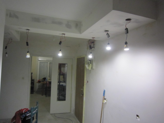

Pour un éclairage satisfaisant, il me faut, avec le type de spots que j'ai, un minimum de trois lampes, celles ci font 11W chacune, la lumière et blanche, je n'ai pas la valeur de la température, ce sont des ampoules à fluorescence de type GU10 qui s'allument progressivement, faut bien près d'une minute pour un éclairage à 100%.
J'ai renoncé aux LED car trop cher et destinées à un éclairage ciblé, genre tableau...
Je joins une photo de mon éclairage dont la finalisation est reporté à la finition global de mon appartement, désolé pour la qualité
