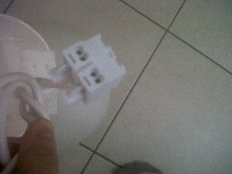

Message par babouche230 Jeu 7 Oct 2010 - 16:16
ah non y'en a dejà un!
c'est bien ca le connecteur dcl??
accrocher une suspension au plafond Img00118
accrocher une suspension au plafond Img00119
accrocher une suspension au plafond Img00120
accrocher une suspension au plafond Img00121

Message par piou Jeu 7 Oct 2010 - 20:29
Coucou,
Pour compléter ce que dit Ysabelle, voici un lien :
http://www.promotelec.com/upload/filpilote/194570_632440821919841602.pdf
Il est pas mal ...
Le connecteur DCL, c'est ça :
accrocher une suspension au plafond Dcl10
Ce que tu montres, c'est un domino.
Il te faudra l'enlever et brancher les fils de ton lustre sur le connecteur (qu'il faut démonter avant (petite vis sur le côté et declipsage))
Puis, tu mets le connecteur dans le "trou" du plafond, tu accroche le lustre au crochet du plafond et l'espèce de douille tu la conserves dans un tiroir.
Si besoin, n'hésite pas ...
accrocher une suspension au plafond 916406
Ps : le connecteur est à décrocher de la "douille"
