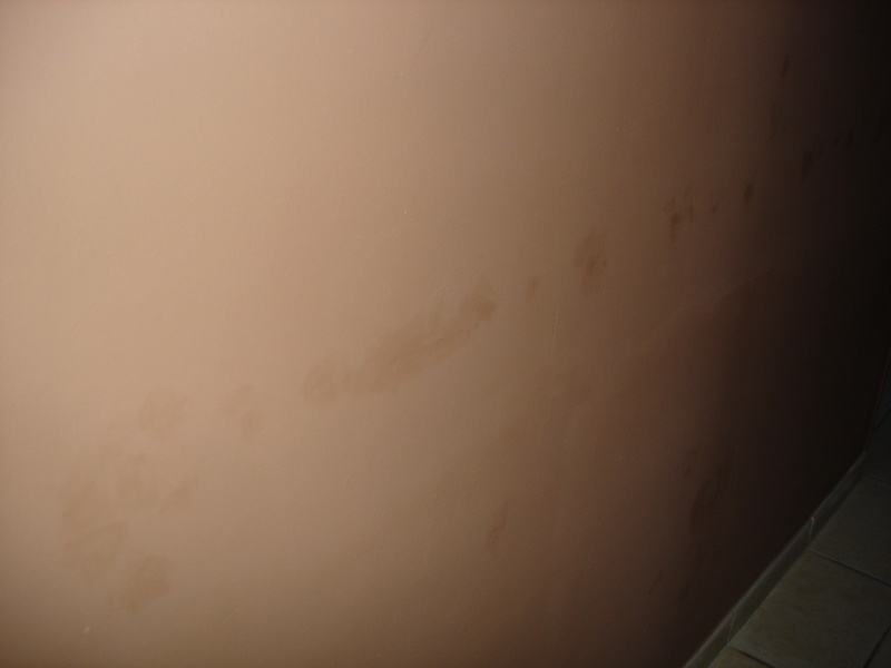

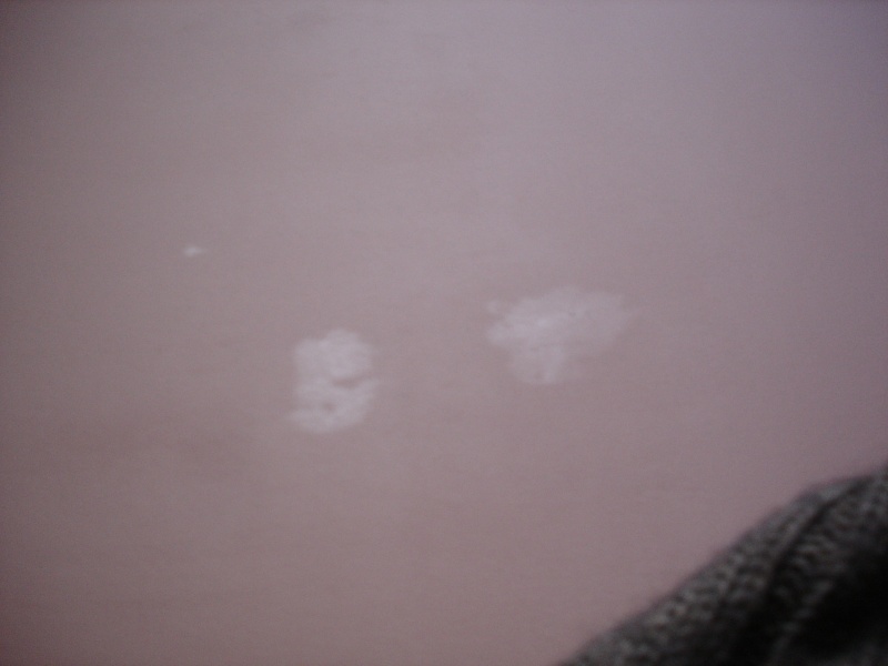

Nous avions refait le couloir il y a quelques mois et sur le mur ou il y a la peinture (mur que nous avions refait aussi) il y a des taches. J'ai bien déjà lu un post à peu près semblable mais la personne disait avoir voulu enlever une salissure et avoir crée une plus grosse tache.
Au début, dans mon entrée ce n'était pas comme ça.
J'aurais 2 questions : c'est dû à quoi? pour ne pas commettre la même erreur. Nous avons utilisé de l'enduit de rebouchage et de l'enduit de lissage. Il est vrai que les taches apparaissent surtout là ou on a mis l'enduit de rebouchage. Il nous semblait pourtant que c'était un bon produit.
autre question : on va donc essayer de trouver le papier peint qu'on avait mis dans la partie entrée avant qu'il ne se fasse plus.
peut on poser le papier peint directement sur ce mur avec la peinture mat marron? a savoir qu'on avait bien mis une sous couche?

j'ai oublié de joindre les photos et de dire que le papier est intissé mais la ca change pas grand chose, n'est ce pas ?

Le phénomène vient de tes rebouchages soit ils ont été recouverts pas sec , soit il manque une couche à ces endroits là .
Pour la pose de ton intissé comme c'est un papier "colle au mur" , il faut que tu dépolisses un peu la peinture avec de l'abrasif fin , du n° 12 serait très bien , pour la rendre un peu plus poreuse .

Le problème c'est le reboucheur en tube , soit c'est un "enduit gras" , soit c'est un "enduit mixe" , les 2 sont destinés à recevoir une peinture glycéro sans problème , mais sous une peinture acrylique la glycérine que ces enduits contiennent migre vers la surface , car si la glycérine est oxygénophile et donc revient vers la surface car elle ne combine pas avec la peinture le recouvrant , elle est un excellent glissant qui facilite d'emploi de l'enduit et son lissage .
Le remède c'est de repeindre ces enduits avec une peinture solvantée , ou vérifier avant emploi que l'enduit est prévu pour aller sous les peintures à l'eau .
Si ma déduction est juste , les endroits des taches doivent être légèrement collant .
Pour vos futurs rebouchages soit vous changer de produit , soit les endroits ou vous aurez reboucher avec cet enduit , il faudra les retoucher avec une peinture solvantée qui servira d'isolant .
