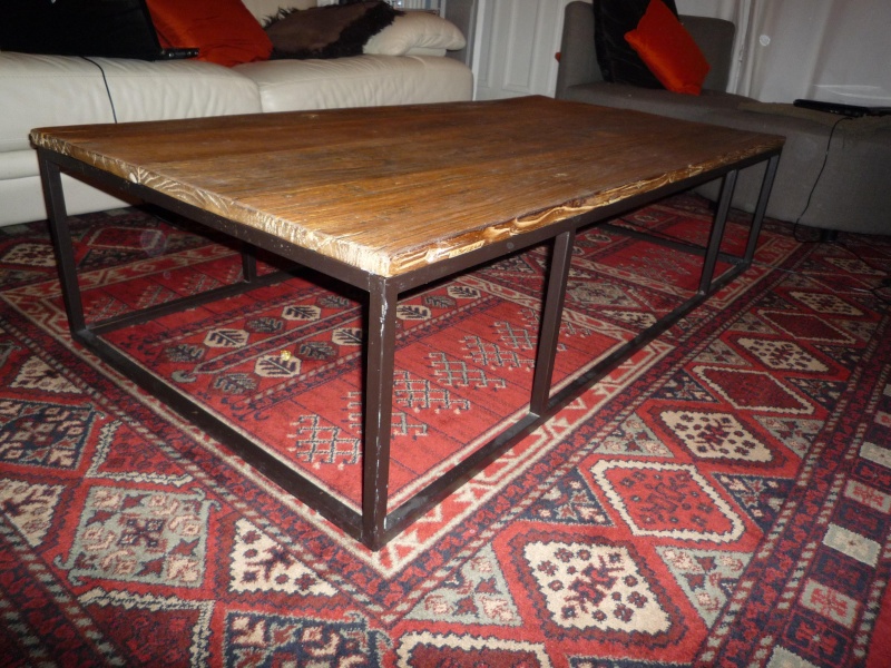

Et si tu nous mettais une photo de cette table objet du délit .
Reste après le problème de l'épaisseur du plateau suivant le style , la taille de la table et les disponibilité de trouver le produit adéquat en GBS dans l'essence de bois qui va bien . mais après suivant ce que l'on trouve on peut ruser .
Age : 72
Re: Plateau table
Le piètement me plait beaucoup ,la taille ,mais le plateau ne m'a jamais plu :trop foncé et trop "rustique" grossier !
J'aimerai un plateau clair un peu comme ça :
En fait ce sont les gros veinages qui ne me plaisent pas !
Le plateau fait 150x75 sur 2,5 d'épaisseur .
