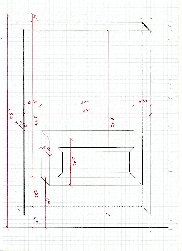

La plus simple techniquement , c'est la la n° 1 sans plinthe .
Il ne faut pas oublier que ce coffre doit impérativement être fixer au mur pour que le poids de la cheminée n'entraine pas son basculement vers l'avant et qu'Ancolie ne veut pas de fixation au sol .
Moi je trouve la solution n° 3 comme étant la plus esthétique , la plus en accord avec l'intérieur d'Ancolie , et aussi avec ses recherches ......................dans toutes ces décos règnent une certaine rigueur à travers des solutions originales (c'est à dire un esthétisme que l'on ne rencontre pas à tous les coins de rue mais sans ......extravagances).
En plus des mêmes contraintes techniques que la solution n° 1 nécessitant de bonnes fixations au mur , dans la solution n° 3 on perd les appuis au sol . Ce qui met un peu plus l'accent sur la qualité de cette liaison au mur .
Le doublage étant en brique plâtrière , avec un système de tasseautage primaire collé à la colle PU et un chevillage sérieux il ne ne doit être nécessaire d'aller goujonner sur le mur maçonné mais pour en être sur je voudrais bien savoir le poids de la cheminée lorsqu'elle est chargé de son carburant , l'éthanol pesant environ 800 g au litre .
Par internet , on ne maitrise pas non plus les contraintes entrainées par la configuration des supports , principalement la rigueur de la verticalité du la cloison d'appui et la planimétrie du sol pour la isolation n° 1 .
C'est pour cela que plus haut je parlais de créer une élégie ou en moins large un joint creux à la liaison entre le caisson créé et le mur existant .
Quand tu auras décidé la solution choisie , je te ferais des plans techniques pour la façon dont je l'aurai réalisé . Mais l'avis d'Animo et de Grattetout (qui travaille dans l'agencement ne sera pas de trop pour faire quelque chose de simple à réaliser et sans galère .

bon la 3 semble l'emporter et ceux qui aiment la 1 sont aussi séduits par la solution 3
Mon avis était aussi Sur la 3 et celui de Noute .. nous souhaitons donc partir sur cette option
Sabri je ne peux pas aller trop bas car le coffrage se doit de garder une proportion pour éviter le carré car je n'ai que 150 cm de Large
Bernard merci pour le compliment suivant : dans toutes ces décos règnent une certaine rigueur à travers des solutions originales (c'est à dire un esthétisme que l'on ne rencontre pas à tous les coins de rue mais sans ......extravagances) çà me touche
Par contre maintenant faut que je trouve la technique pour la fixer au mur avec la contrainte poids ? la capacité de la cheminée n'est que de 1,5 litres donc pas de poids trop important. Par contre j'ai les galets blancs qui eux pèsent (je vais les peser demain)
30 KG !!!
donc si vous pouvez m'aider pour la réalisation çà serait cool

j'en profite aussi pour que vous me confirmiez les dimensions
profondeur caisson (sachant que cheminée est de 17,8cm)
hauteur du caisson
a combien du sol
du plafonds
sachant que 150 de large
avec hauteur sous plafond de 254
hauteur de la cheminée par rapport au sol toujours 60 ?

C'est là que je dois répondre?
30KG c'est pas lourd.
Quelle est la nature de ton mur d'appui? Y a t-il un conduit d'évacuation sur ce type de cheminée?
La solution 1 est la plus simple à réaliser, pas de porte-à-faux avec un appui au sol.
Pour moi, mais à valider en fonction de la nature de ton mur : ossature métallique sur ton mur arrière + au sol (le chevillage dépendra de la nature de ce mur), rails + montants M48-R48, placo feu pour assurer le coup, cornière métal pour protéger les angles, et roule..

bah il y a la brique et le plâtre ensuite ..
Par contre je veux absolument faire la troisième solution
pas besoin d'évacuation c'est une cheminée éthanol
Par contre j'ai une aération au plafond juste au dessus justement .. qui est en fait le conduit de cheminée ..
Il me servira juste à ventiler la pièce

sachant que nous faisons le coffrage en bois

La 3, moins commune, moderne et facile à mettre en oeuvre.
Et dans le cas où vous seriez lassés, le coffrage, une fois ôté, n'abimera ni le sol ni le plafond.

Ha. Ben c'est pas la plus simple à mon avis.
Pourquoi bois absolument? Je ne suis pas sûr que tu puisses, même avec une cheminée à l'éthanol. J'aurais assuré le coup avec du placo feu (rose).
Si toutefois tu tiens absolument au bois, je construirais une structure complète que j'habillerai en dernier avec des panneaux de médium fin (10mm doivent suffire).
Genre :
- une structure latérale avec deux montants (un contre le mur, l'autre dans un angle sortant), deux tasseaux qui ferment le haut et le bas, avec des équerrages en bois aussi pour garantir l'équerrage le temps de la pose du médium (c'est lui qui l'assurera au final). Des tasseaux intermédiaires sur la hauteur ne seront pas de trop aussi.
- la même symétrique de l'autre coté
- un structure de façade sur le même principe
Après un plaquage médium.
Ce que je reproche à cette solution, c'est que tu vas devoir masquer les vis de fixation du plaquage (ou les pointes), et que tôt ou tard, ça ressort.. Même avec du rebouche trou de qualité (j'ai essayé avec du synto bi composants).
Renseigne toi bien sur les normes au niveau des habillages.
+1 avec Caro-fab !
Tu nous dis que la t° monte de plus de 3 degrès dans la pièce de vie ... ça chauffe donc pas mal !
Gare à ce que ton bois ne se consume pas !
Ma belle sœur à vu sa poutre de cheminée (qui n'est pas en contact avec le feu loin de là : insert et distance de plus de 30 cm avec les briques de déco) noircir avec le temps (elle n'y prêtai as plus d'attention que ça) et d'un seul coup s'enflammer !
As-tu demandé conseils au revendeur ?

vous me faites peur avec le bois maintenant.... la flamme est contenue dans la structure en acier. la chaleur part de l'avant principalement
Ce soir je la mettrai en route et je vais voir si l'acier chauffe fortement ou non .
sachant que derrière la cheminée il y a un vide d'un peu plus d'un CM .... en effet j'ai une barre à fixé au mur par 3 points
ensuite je viens clipser la cheminée dessus et au bas de la cheminée j'ai 2 petits pieds pour maintenir la cheminée droite par rapport au mur
de ce fait il n'y a que le rail et les 2 petits pieds en contact avec le mur

mais non, t'inquiete pas anco.... ils t'angoissent tous, mais il n'y a pas de risque....sauf si tu t'amuses à déverser de l'ethanol sur le mur.... mais là, ça s'appelle un accident !
je viens de t'envoyer un sms, je peux pas te mettre le plan ici.... ça merdouille toujours avec le probleme d'hammeçonnage et j'ai du mal à contourner l'anti virus de mon ordi du boulot.

le bois ne risque pas de travailler ?
ce soir je fait un essai de chaleur pour voir

Tu n'auras jamais, mais alors jamais un aspect nickel dans le temps avec du bois. Ca joue toujours avec l'humidité ambiante, même un MDF gonfle et se rétracte au court du temps, avec à la clef des raccords qui se verront. C'est ce que j'ai dis plus haut.
Quel est le problème du placo pour toi? C'est facile à mettre en oeuvre (la découpe se fait a cutter, le bois.. je te laisse essayer), c'est inerte, facile à poser, garanti pour le feu, et l'aspect est nickel si tant est qu'on fait des finitions propres. L'enduit de finition est parfait sur ce support.
J'aurais à faire ça, je ne jouerai pas avec le feu (c'est le cas de le dire) et j'assurerai. C'est pas plus long, pas plus cher, pas plus compliqué, et je te garantis que la finition sera meilleure et surtout pérenne.
AMHA.
Mets une tartiflette au four, prépare une fricadelle, j'arrive avec le matos, dans une semaine t'as ton conduit.

Ancolies a écrit:j'en profite aussi pour que vous me confirmiez les dimensions
hauteur du caisson
a combien du sol
du plafonds
Bernard par rapport à mon projet initial, peux tu me dire ce que je fais
écart de 15 en haut et bas ?
épaisseur de 15 pour le caisson
largeur de 150
pose de la cheminée à 60 cm du bas du caisson ou du sol ?

Ancolie as-tu réalisé un schéma afin d'être certaine que 150 de largeur sera en adéquation avec la largeur de ta cheminée ?

J'avais préparé un truc pour hier au soir mais avec la tempête je n'avais plus de connexion .
Il manque un fond et un dessus toujours en médium de 19 de 1460 mm X 176 mm .
Le travail se divise en 3 :
1) la structure fixer sur le mur .
2) la fabrication du caisson sur des tréteaux .
3) la fixation du caisson sur la structure
1) La structure :
On commence par fixer verticalement les tasseaux de 23 X 100 à 1462 mm extérieurement ou à 1262 mm entre eux (c'est la même chose) . Le dessus d'un des tasseaux sera posé à 120 mm du plafond l'autre réglé au même niveau , il seront collés sur le mur à la colle PU et renforcer par 5 chevilles Molly de 80 . Le collage pris , le tasseau de 45 X 45 sera aussi collé à la PU sur le tasseau 23 X 100 et vissé après des avant trous à la mèche de 5 mm avec 5 à 6 vis de 6/70 .
2) Le caisson
Le principe est de coller/visser sur la façade un tasseau 45 X 45 dans chaque angle . Ce tasseau recevant un côté de la même hauteur que la façade . Sur le côté intérieur du tasseau est aussi collé/visser un gousset plus court en hauteur de 40 mm ==> 20mm en haut + 20 mm en bas pour recevoir le fond et le dessus qui servent aussi à équerrer l'ensemble et moins large d'une 30 aine de mm pour permettre sont positionnement sur 45 X 45 de la structure .
3) fixation
Le caisson venant s'encastrer sur le structure une fois visser celle-ci supportera son poids et celui de la cheminée .
Le dessus venant reposer sur les tasseaux de la structure réglera la mise à niveau du caisson et son maintient le temps du vissage .
Pour diminuer le risque que les panneaux et les tasseaux ne travaille , il suffit de les peindre à 1 couche avant de les assembler .
Je suis parti sur du MDF de 19 mm pour gagner en rigidité au niveau de la façade mais du 15 mm suffirai peut être .
1) La structure :
2) Le caisson
3) fixation
