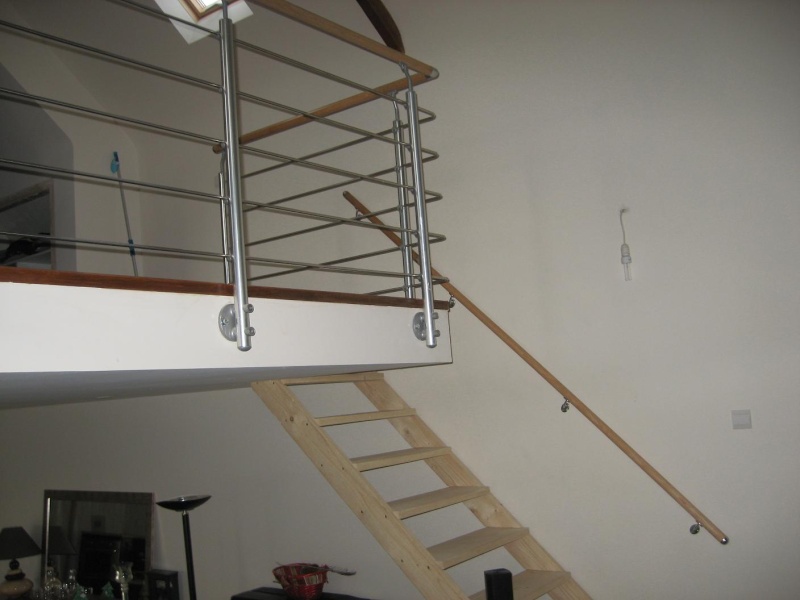

Je voudrai avoir vos conseils pour peindre un escalier en pin. Cet escalier n'est que provisoire en attendant d'en acheter un autre, mais je souhaiterais le peindre car il vraiment brut.
Pouvez me dire quel type de peinture mettre dessus?? et me donner vos avis quant à la couleur que je pourrais mettre.
Ci dessous des photos de l'escalier + la balustrade (qui n'est pas provisoire elle!!!)
Merci pour vos conseils

ça dépend de ce que tu veux et du budget.... pas trop cher, j'imagine pour du provisoire.
et ça depend aussi du temps du provisoire !!!
voilà, si c'est pour plus de 3 ans, tu n'as pas d'autre choix que de vitrifier en finition, mais si c'est moins de temps, tu peux te contenter de peindre ou lasurer. Parce que la peinture ou la lasure ou la teinture sur les marches va finir par s'estomper ou partir par morceaux là où les pieds passent tout le temps !
Ensuite, tu veux de la peinture qui va completement cacher le bois ? ou tu veux de la lasure ou de la teinture à bois qui va laisser apparaitre le veinage du bois ?
puis, tu veux de la couleur ou bien une teinte de bois plus soutenue que le pin brut ?
comment est le bois ? tout lisse ou bien il accroche un peu ? si il accroche, il faudra poncer un peu, sinon les chaussettes vont accrocher et ce n'est pas agreable !
donc pour faire pas cher, je pense que le plus economique doit être la teinture à bois, ensuite la peinture et en dernier la lasure (mais à vérifier, je n'ai pas les prix en tete).... le vitrificateur est cher, donc si tu peux t'en passer pour ton provisoire, tant mieux !

Effectivement vu que c'est du provisoire, on ne veut pas mettre trop cher.
Je ne pense pas que le provisoire dura plus de 3 ans, donc je ne vais pas le vitrifier.
On avait pensé mettre les marches d'une couleur de bois plus soutenue et les rampants en peinture ou lasure blanche ou grise pour rappeller la balustrade.
L'idée de lino sur les marches nous plait aussi.

moi je verrai bien les marches en imitation metal inox brossé et les bords des marches et la main courante teintés comme le sol de ta mezzanine
Re: peindre un escalier en pin brut
Les marches avec le lino imitation métal alors??? as tu des adresses internet où on peut voir ce qui se fait???
Dans ce cas, je suis obligée de recouvrir le dessous de la marche avec du lino vu qu'on la voit du séjour.
Et donc les rampants les teindre dans une teinte plus foncée. L'escalier a déjà été poncé, je peux donc appliquer directement la teinte??

tu regardes chez casto, LM, saint macloud.
oui tu peux teinter ou lasurer directement...la lasure est quand meme mieux, car tu peux prendre une finition satinée ou brillante.

Je me suis lancée dans la peinture des rampants, comme le marron glacé était une couleur que j'aimais, j'ai voulu tenté sur mon escalier. Mais voilà j'ai dû mal à m'y faire.
Pouvez vous me donner vos avis??

je n'aime pas trop, car la couleur est, à mon avis, trop proche de celle du mur.
Et toi, qu'est-ce qui te dérange, pourquoi as-tu du mal à t'y faire ?

Je trouve la couleur rosée, je trouve que çà ne va pas avec l'ensemble.
Je trouve que la sous couche blanche que j'avais mise rendait mieux.
Si jamais je repartais sur du blanc avec ce marron glacé, comment faut il que je m'y prenne?? Ponçage + peinture blanche??

le ponçage n'est pas nécessaire, je pense que 2 couches de blanc seraient assez couvrantes.
Mais bon, il faudrait que tu demandes à des personnes plus à l'aise avec la peinture, comme Renarb ou Tendancecouleur, qui sont des professionnels de la peinture.

Oui pour remettre les limons en blanc 2 couches de peinture blanche seront nécessaire .
Prévoir un léger ponçage manuel avec de l'abrasif n° 120 sur la peinture rosée pour conforter l'accrochage des couches à venir et ainsi éviter les éclats lors des passages répétés de l'aspirateur (éclats qui feraient réapparaitre la peinture rosée)
