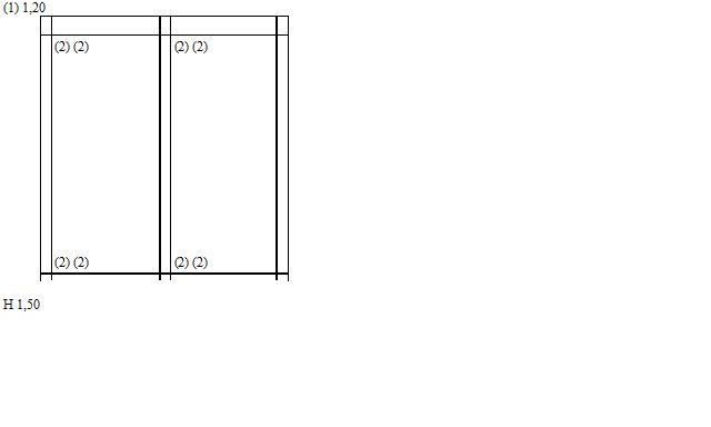

(article) Fabriquer un paravent a faible coût (avec possibilité d'éclairage)
2 participants
Format L 1,20 x 1 H 1,50
en tasseaux de 10 cm d épaisseur
Fourniture : 5 montants bois tasseaux poncés.
Equerres 8
Visserie, Colle bois, silicone
Plexiglas blanchi pour terminer les cotés, éclairage intérieur..
Découper 5 tasseaux aux dimensions ci dessus,
Les montants verticaux ont donc une hauteur de 1,50 (hauteur de votre paravent terminé) les tasseaux intérieurs sont d une dimension de 1,00 (1,20 de largeur voulue, moins l épaisseur de chaque montant G et D (1,50 - ,010 – 0,10 = 1,00) Le tasseau intermédiaire du milieu est de la même hauteur que les 2 cotés soit 1,20 m
Commencer par monter le cadre en positionnant les bois supérieur et inférieur.
Assembler les cotés, en positionnant les bois intérieurs a leur place.(1)
Y compris le bois central de renfort..
Les renforcer par des équerres qui seront vissées à l intérieur .(2)
Poser un plexiglas acheté en surface de bricolage et découpé de la largeur voulue et identique au paravent sus construit (soit 1,20 x 1,50) en général les surface de bricolage peuvent vous le découper.
Le fixer par des vis, ou de la colle silicone spécial assemblage fort, sur le devant de votre cadre..
Si vous souhaiter éclairer ce paravent, positionnez votre circuit d électricité a ce moment du montage.
Attention vous devrez prendre des ampoules dites « froides » qui comme leur nom l indique ne vont pas surchauffer le plexiglas. Vous pouvez prendre également des ampoules ou montages spéciaux avec LED ou apposer un bouquet fleuri éclairé, Il suffit de l'accrocher aux montants.
Laissez le fil dépasser par le bas (pour cela faite une petite entaille sur le tasseau du bas,).
Quand votre système d éclairage est fixé sur un montant ou sur le haut, positionnez le second plexiglas, collez.
Branchez !
Nb : vous pouvez dans le même style acheter 2 toiles style toiles a peindre, et vous en servir à la place du plexiglas.
Il existe des toiles de 1,20x1,50 déjà montées.
Les cotés seront donc opaques, mais très sympa également, il ne pourra être éclairé, mais peint à vos couleurs.
Attention ce style de paravent est indiqué pour être positionné devant un muret, une rambarde etc...si vous devez le mettre seul, et non adossé, il est à prévoir des équerres sur le bois du bas, afin de la fixer sur le sol.
Si vous le souhaitez, vous pouvez adapter ce système pour effectuer un paravent à plusieurs panneaux, il vous suffira entre de fixer des charnières dites à piano, afin qu'il puisse se mettre en Z.
Pour cela gardez le même plan, mais réduisez vos dimensions.
Bon bricolage, et passez nous des photos !!![/quote]
Equerres 8
Branchez !
