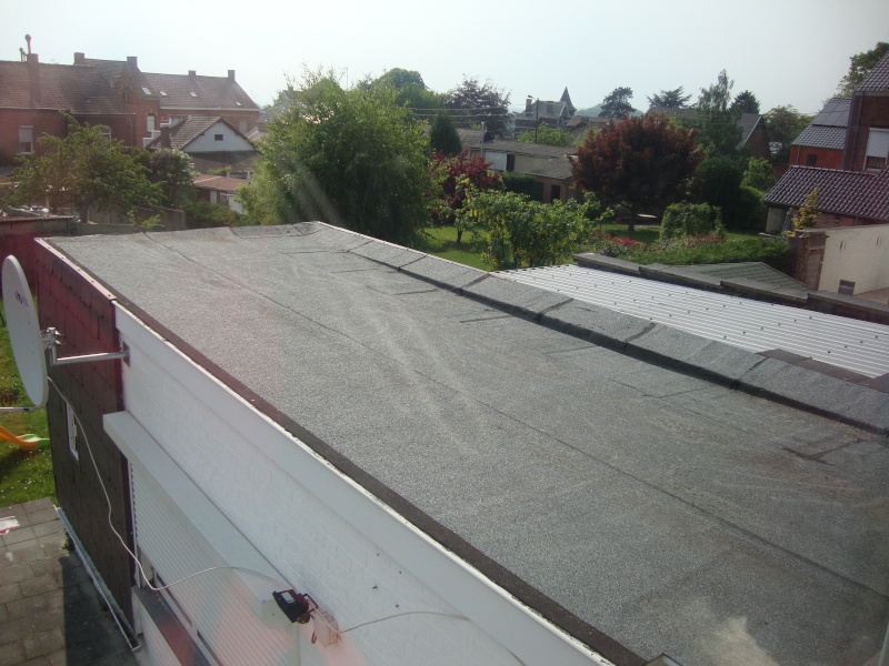

je vais vous mettre des photo de la toiture de ma cuisine ( qui est une plateforme)

Le libellé parait cohérent pour la réfection de ton plafond de cuisine qui sera au futur , lisse et en placoplâtre en France en gyproc en Belgique alors qu'actuellement il est à frise (lames de bois juxtaposées assemblées à rainures et languettes aussi appelées lambris) . La volige 4/4 est de la planche brute de sciage en 25 mm d'épaisseur ce qui est parfaitement courant pour cet usage .
Le gitage c'est l'ensemble de la stucture formée par les solivettes (les poutres qui vont de mur à mur si çà te parle mieux) , par contre il ne donne pas les dimensions de ces solivettes .(dommage parce que cela pourrait intervenir dans l'épaisseur de l'isolant thermique) .
Isolation => 6 cm => çà c'est étonnant , moi je viens d'isoler ma toiture avec 33 cm de l'isolant en vrac .
Pour le reste en ce qui concerne la toiture c'est classique : c'est une étanchéité par feutre bitumineux bi-couche .
Si on reprend la composition en partant du plafond de la cuisine pour finir sur le dessus du toit plat on a : Gyproc => gitage => et entre les solivettes du gitage l'isolation => plancer en volige de 25 mm d'épaisseur => étanchéité bi-couche avec tous ses accessoires pour évacuer les eaux de pluie .
étançonnement ou étanconnage : c'est une structure annexe que l'on met en place pour consolider ou étayer un ouvrage après démontage partiel de celui-ci , le temps que l'on mette en place ou que l'on remplace un élément de structure qui lui quand il sera posé assurera la solidité complète et la cohérence de l'ouvrage , une fois cette nouvelle structure en place l'étançonnement est souvent démonté .

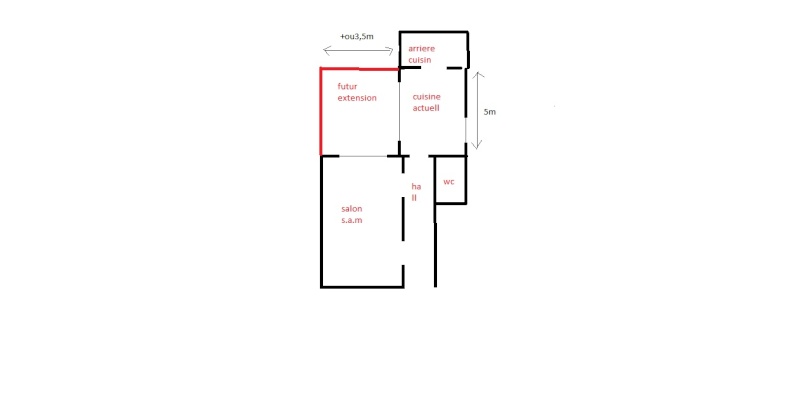

petit croqui

Au fil de nos divers échanges de messages , j'ai relu que tu allais avoir un architecte .
Donc celui-ci devrait te faire un avant-projet qui après tes sujétions et sans doute un peu les nôtres va se transformer en projet définitif avec lequel tu vas faire ta demande de permis de construire au près de ta mairie .
Tant que tu n'auras pas ce projet définitif , il est prématuré de recontacter les entreprises . Tu as déjà au vu des devis que tu as réunis une idée du budget que tu veux y consacrer ; n'oublies pas de faire part de ton enveloppe à l'architecte qu'il ne se lance pas dans de l'utopie qui n'y rentrerait pas .
Un conseil pour le montant du projet que tu donnes comme cadre à l'architecte , rabats le montant de 25 % çà l'aidera à chercher des solutions financièrement compétitives .
Sur un projet comme le tien, pour le coût de l'architecte j'estimerai çà comme suit :
- les plans seuls au 1/50 avec un avant-projet au 1/100 et une simulation => 1.500.00 à 1.800.00 €
- + une étude économique + 400.00 €
- + le suivi de chantier + 7.00.00 €
Au vue du projet , des aménagements extérieurs complémentaires ,au fait que vous fournissez le carrelage et qu'il me semble qu'il y a quelques oublis , le montant du devis que tu m'as donné ma parait court de 10 à 15 % ( j'ai tenu compte que vous avez un taux de tva de 6% alors que nous on est à 19.6 %)
