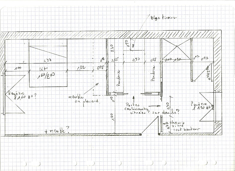

Je fais une surélévation (pièce de 35m²) 8,8 X 4 m)
Je souhaite faire une suite parentale avec douche à l italienne, WC, double vasque, et dressing
Voila ma première idée
qu'en pensez vous?
Merci par avance pour vos conseils

[quote="laulau331"]Bonjour
Voila ma première idée /// je galère pour positionner le dressing et salle de bain
je ne peux pas bouger l'entrée (contrainte existante mezzanine) et je souhaite mettre la chambre à gauche en rentrant car vue sur piscine (+ sympa que vue sur rue)
qu'en pensez vous?

comme ça, sans trop réfléchir, je le trouve plutôt bien pensé ton plan..... je reviendrai dessus lorsque j'aurai un peu plus de temps, et j'espère que d'ici là, tu auras eu d'autres avis.

La surface est largement suffisante pour une suite parentale , après reste à savoir quel importance doit avoir le dressing par rapport au reste et le nombre de meuble hors dressing + lit + chevets tu souhaites disposer dans la pièce .
Ci dessous une autre façon de voir la disposition possible en ayant j'espère tenu compte de tes contraintes .

Re: Surélévation pour suite parentale
Merci pour ton avis
j'avais envisagé cette soluce = + de rangement dans dressing mais + étroit à l’intérieur
en ce qui concerne ton idée porte coulissante vitrée pour la SDB, j'ai à couvrir 1m80 à 2m00 suivant choix définitif = réalisable techniquement?
Merci pour ton aide
Laurent
Merci pour ton aide
Laurent
J'ai souvent eu à créer des dressing pour des clients et j'en suis arrivé à certaines constatations .
1) 0.65 de large pour créer un penderie fermé par des portes coulissantes c'est l'idéal (mais as-tu besoin comme j'ai dessiné de 2 côté penderie)
2) 0.55 de large pour un ensemble rangement à étagères FERME c'est LARGE çà laisse 0.48 de largeur d'étagère on peut en espace minima réduire de 5 cm .
3) 0.90 à 1.00 m de largeur de couloir central c'est l'idéal moins c'est un peu étroit avec un papier à linge qui fait généralement 0.70 de large , au dessus , on a tendance à y laisser trainer des boites à chaussure pour optimiser l'espace .
4) j'ai souvent mis sous le bloc tiroirs 3 bacs à linge sale sur roulettes en 0.40 X 0.30 mais cela limite le nombre de tiroirs car on ne met pas de tiroir au dessus de 1.20 à 1.30 m car on ne voit plus ce qu'il y a dedans .
5) si on clos l'accès du dressing , clore les blocs étagères n'a plus d'intérêt , pour les penderies çà reste discutable selon les habitudes de chacun et la gestion des vêtements hiver et été .
6) clore un dressing ce fait facilement en détournant des portes de placards sol/plafond . Y mettre des portes translucides peut être du plus belle effet . Mais l'effet le plus classique est de les prendre en miroirs car en plus d'avoir une glace de pied , çà agrandi l'espace .
Pour la porte coulissante de la salle de bains tu as largement de la place avec une côte de passage de 0.80 et une partie fixe identique ( à cet effet il suffit d'utiliser 2 porte vitrées identique : 1 battant étant coulissant dans le cloison entre la douche et le dressing et de 2 battant transformer en fixe .
Les 2 plus sérieux fabricants de portes coulissantes sont SCRIGNO et ECLISSE , je te met les liens . J'ai mis des Scrigno à la maison et des Eclisse chez ma fille en Gironde , il n'y a que des détails de différence .
