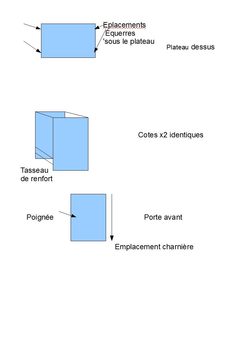

Realisation facile et peu couteuse.
L'idéal est de prendre un bois comme le pin, ou du médium. L'épaisseur conseillée est de 19mm afin d'éviter toute déformation. Si vous souhaitez garder le coté bois, prévoyez un vernis teinté ou pas, et pour le médium une peinture résistante aux lessivages et à l'eau.
Commencez par prendre les mesures de votre appareil.
Ajoutez a ces mesures 1,5 cm de chaque coté, sur la largeur et sur la profondeur afin de déterminer la largeur de vos planches.
Prévoir; 3 planches (2 cotés 1 plateau)
1 tasseau (pour maintien des cotés)
4 équerres
vis a bois (attention a la longueur des vis afin de ne pas traverser le bois)
colle a bois
Faire couper 2 planches de même dimension pour les 2 cotés de la machine
Faire couper 1 planche pour le dessus attention cette planche se positionnera sur le dessus des 2 autres, ajouter donc a vos mesures l'épaisseur du bois x2
Prévoir un tasseau pour l arrière de largeur identique a la planche du dessus
Si vous souhaitez un habillage intégral avec porte (pour les plus bricoleurs)
prévoir une planche découpée qui fera fonction de porte.
Ajouter à la liste des fournitures :
1 planche porte (attention cette porte se positionnant en applique sur les 2 pieds, vos mesures devront la encore prévoir l épaisseur du bois x2 plus l'épaisseur du plateau x1
1 charnière « piano »
2 aimants pour fermeture
vis a bois
Assemblage
commencez par enduire de colle le haut des 2 montants cotés
posez le plateau du dessus et vissez vos équerres.
Il est conseiller de les poser a 10 cm à l'intérieur (voir plan) afin de ne pas les voir
Positionnez votre meuble ainsi monté sur la face avant (touchant le sol) afin de pouvoir
installer le tasseau arrière.
Positionnez votre tasseau arrière sur les cotés (voir plan) afin de renforcer la structure, et que les cotés soient bien solidaires.
Remettez votre meuble droit, et mettez le en place.
Pour fermeture totale
Installer la charnière piano sur le coté avant du meuble dans le sens de votre ouverture.
Fixation vis bois, attention ces vis doivent être de petit calibre et peu longues. C'est inutile car ces charnieres en demandent beaucoup.
Positionnez le bouton de fermeture sur la porte, ainsi que les plots aimantés. Il est préférable d'en poser 2 un haut et un bas plutot qu un seul, ceci évitera à votre porte de se déformer dans le temps.
Assemblez le coté porte, en positionnant vos vis dessus.
Fermez.
Vous avez un petit meuble pour cacher votre machine le tout à moindre coût !

certes c'est beau, mais, compte 65cm de profondeur, pour prévoir la vanne, la prise élect ... en général il te reste 1 cm devant et 4 pour l'arrière, sachant qu'un machine fait 59.5cm
Re: Construire un meuble pour cacher une machine a laver trop visible dans un petit espace (salle d eau)
Donc si j ai bien compris il faudrait compter du mur (à l'arrière) jusqu à la face avant de la machine.
Mais quelle est la dimension à ajoutter (en terme de profondeur) pour conserver la possibilité d ajouter ultérieurement une porte avant?

Le croquis a une marge théorique en fonction d'une machine standard.
On prends les cotes de la machine et on ajoute les cotes indiquées.
En fonction de chaque personne, si on veut aller jusqu'au mur du fond il est évident qu 'il faut prendre un plan de travail plus large. Mais cette coté ne peut
etre donné car elle est personnelle.
Pour une porte, pas de + car la porte vient EN APPLIQUE c est à dire dessus !
voila !

Pour en revenir aux cotations, je résume elles sont flexibles!!!!!!!!!!!
Crois tu que je puisse rajoutter une petite dizaine de centimètres pour cacher mes vilains bidons de lessive en même temps que la machine? Le tout sans que le meuble ne devienne bringuebalant?
Ca ferait une largeur à couvrir d environ 70 cm pour une profondeur environnant les 62cm.
Peut on imaginer qu'avec un rapport 1 (largeur profondeur) le meuble serait encore stable?

oui pas de souci, tu peux élargir le meuble...la seule chose c'est que tu élargis tu verras le coté de doit de ta machine (!) blanc... donc ce n est pas la solution..
la solution c est un style console..
la je suis méga pressée, je te ferai cela pour ce soir vers 19 h ok !!
ca change un peu la donne mais pas de beaucoup et ce sera mieux
ce sera personnalisé pour toi!
et encore bravo pour la sdb génial le miroir reflete les bambous... :amour:

Voila ta version personnalisée avec plan de travail dépassant pour gagner de la place rangement dessous, et dessus !
