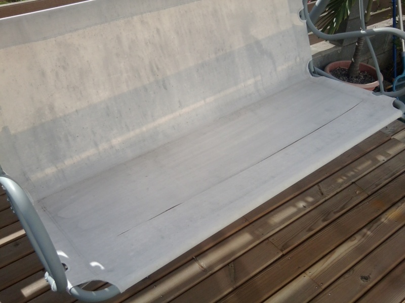

Message par melba974 Sam 18 Juin 2011 - 14:04
Hello
Ma fille vient de déchirer la toile de ma balancelle
J'ai pensé que plutot que de réparer la toile elle meme si on mettait une structure bois
J'ai pensé une simple planche de contreplaqué posée sur la structure métale en bout de chaque coté mais l'homme me dit ca va pas tenir ....... alors que nous conseilleriez pour rattraper le coup ?
Photos

Oui j'y ai pensé en premier mais comme ici la balancelle est exposée au soleil et à la pluie et que la mini miss saute dessus euhhhhhhh me faut un truc plus solide qu'une toile car dans qq mois le soucis risque de se reproduire !!!

Garder le dos et mettre des lames du plancher de terrasse à clairevoie .
Quelle largeur fait la balancelle ?
Comment rattraper le coup de cette banquette... enfin le résultat !! Empty Re: Comment rattraper le coup de cette banquette... enfin le résultat !!
Message par melba974 Sam 18 Juin 2011 - 19:16
140cm
Message par renarb 29 Sam 18 Juin 2011 - 22:16
E n 1.40 de long les lames ne seront pas trop longues pour risquer la rupture si tu les assembles sur des cornières inox 20 X 20 , ces cornières servant aussi à maintenir ce plateau créé sur la structure tubulaire de la nacelle .

Bon bé aux dernières nouvelles l'homme veut pas percer dans le fer de la balancelle il veut remettre une toile !!!! mais comment qu'on fait ??? quel tissu ? ou le trouver ? Comment rattraper le coup de cette banquette... enfin le résultat !! 642716

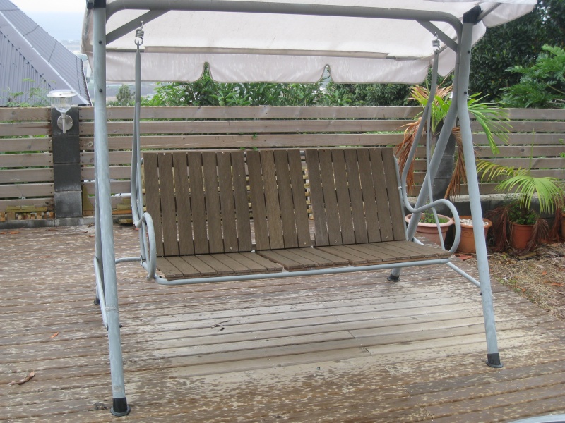

Message par melba974 Dim 11 Nov 2012 - 11:10
Après quelques rivets, 5 dalles de jardin en bankirai et un peu d'huile de coude, voici le résultat final, si ça peut donner des idées

Message par Nami Dim 11 Nov 2012 - 12:45
Je suis "positivement" étonnée par le résultat de la rénovation de ta balancelle, c'est vraiment ingénieux et très bien exécuté.
Mille bravos!
