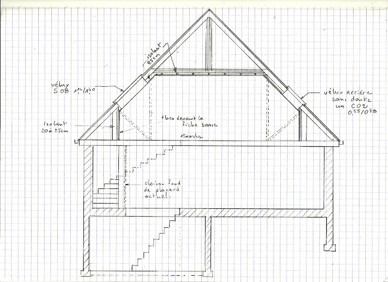

oui je sais calculer un escalier la trémie qui lui est nécessaire et vérifier que l'échappée est suffisante

Mais je n'est rien inventé comme tu vas le voir ci dessous les règles communément employées ne datent pas d'aujourd'hui .
Mesures
En 1675, François Blondel se penche sur la question du calcul de l'escalier dans son Cours d'architecture enseigné à l'Académie royale d'architecture. Il mesure le pas (au sens de distance franchie par le pied lors d'une marche normale sur un plan horizontal) et constate qu'« à chaque fois qu'on s'élève d'un pouce, la valeur de la partie horizontale se trouve réduite de deux pouces et que la somme de la hauteur doublée de la marche et de son giron doit demeurer constante et être de deux pieds ».
Autrement dit : M = 2h + g, où M est le module (ou le pas) et vaut 2 pieds (64,8 cm), h la hauteur de la marche, et g son giron (distance entre deux nez de marche consécutifs mesurée sur la ligne de foulée).
L'idée directrice est que l'effort fait par la personne qui monte soit constant, malgré les variations de la hauteur montée effectivement par rapport au déplacement horizontal selon l'endroit où on se situe dans l'escalier, montée plus forte dans les coudes (cette personne est positionnée avec la main sur la rampe).
Une hauteur de marche entre 17 cm et 18 cm est une hauteur très courante .
Chez moi j'ai une hauteur de marche 17.8 cm . L'escalier de Gratte-tout peut être considéré comme raide .
Dans les calculs d'escalier communément admis 2h + g = une valeur entre 64 cm et 57 cm
Si on calcule 2h + g = 64 cm cela donne par exemple (2 X18 cm) + 28 cm = 64 cm .
Si on calcule 2h + g = 57 cm cela donne par exemple (2 X18 cm) + 21 cm = 57 cm
Sur le plan que je t'ai dessiné cela donne une ligne de foulée qui sera égal à la longueur de la trémie => sur ton plan 2.35 m divisé par 14 marches donne un giron (ou largeur de marche) de 24 cm ce qui est très acceptable .
Quand on a 15 marches , on compte le palier comme marche d'arrivée , on a donc 15 hauteurs de marche X 18 cm ce qui donne une hauteur franchie de 2.70 m . Je ne connait pas ta hauteur sous plafond au rez de chaussée mais je suis basé sur une hauteur entre 2.40 et 2.50 m . Mais quand on fait le calcul à l'envers le plancher fait => 13 mm de placo en plafond + 18 mm + 230 mm d'entrait bas + 18 ou 21 mm de plaque de plancher TOTAL 279 mm soit arrondi 28 cm . Cà laisse une hauteur réelle sous plafond au rez de chaussée de 2.41 m mais si tu as 2.50 m , çà fait une hauteur de marche de 18.5 cm ce qui reste très acceptable comme confort d'utilisation .

J'ai représenté sur cette coupe l'emplacement de l'escalier rez de chaussée/sous-sol et la cloison entre l'ex-placard et la cage d'accès sous-sol .
(LE TRANSFERT PAR L'HERBERGEUR "ECRASE" LE DESSIN)
Je te met les dimensions des vélux , si tu peux y retrouver celui existant . Suffit-il pour éclairer un salle de bains .
Sur le projet n°1 il fallait renforcer les fermes n° 4 , 5 , 6 , 7 pour la grande chambre pour le projet n° 2 les n ° 5 , 6 , 7 , 8 , 9 (une de plus) pour la même zone .

Bon pour la trémie, j'y ai réfléchi cette nuit, il suffit que je soulève les plaques pour trouver la solive prévue pour la marche d'arrivée, il faut bien que l'arrivée s'ancre sur quelque chose... je saurai comme ça jusqu'où doit aller la trémie.
Il faut donc ouvrir le plafond sur la largeur comprise entre les deux murs jusqu'à cette solive, ce sera la trémie.
Pour le mur parallèle à l'escalier, je ne touche à rien.
Pour le mur qui est perpendiculaire c'est à dire qu'on a face à soi en tournant dans l'escalier, il faut bien l'ouvrir, là je calculerai en fonction de la hauteur totale divisée par le nombre de marches à quelle hauteur je suis à ce niveau et je découpe au plus juste en tenant compte de l'épaisseur totale de l'escalier , je me dis que ça fera un point d'appui supplémentaire... erreur?
J'ai lu qu'il était faisable de vitrifier l'escalier avant de le monter... ton avis? J'ai peur d'avoir des soucis de montage si je le fais avant....
Re: Le grand chantier!
La vitrification de l'escalier avant la pose n'est pas une bonne solution car une bonne vitrification ce fait à 3 couches . 3 couches au niveau des assemblages c'est trop . Mais 1 couche avant pose est une bonne option , çà évite les taches au montage . Mettre une 2 ème couche après montage et protéger les plats de marches avec du carton + 1 isorel dur de 3 mm scotché permet de retrouver un escalier en bon état en fin d'aménagement d'étage . La 3 ème et dernière couche sera faite , celui-ci fini . Si tu parts sur un escalier en résineux utilises un vernis en phase solvantée riche en polyuréthane çà durcira la peau du bois .
Pour l'escalier sur mesure avec 1/4 tournant , il aura comme appuis : le sol au rez de chaussée , 2 poteaux aux angles au niveau du 1/4 tournant , la solive d'arrivée . Si elle est au bon endroit tant mieux sinon c'est rien à créer .
Tu ne toucheras pas les murs latéraux ni le mur de façade , le montage se fera entre , la cloison entre l'ex-placard et la cage d'accès sous-sol n'a aucune utilité , c'est même la 1ère chose qu'il faudra démolir avant de songer à monter l'escalier , car abattue du sol au plafond çà vous facilitera grandement le montage .
Pour modifier les fermes entre autres , passer les réseaux électriques et sanitaires Il faudra démonter le plancher existant pour aménager l'étage . Et puis çà permettra de remodeler l'isolation actuelle pour combler les trous éventuels et ainsi parfaire l'isolation phonique entre étage .

Mesures:
sol en agglo de 22mm
En démontant le plancher, j'ai trouvé une solive ( poutre parallèle façade?) notée trémie escalier au feutre, à 3m41 de la façade sud( mur nu). A 55 cm, de celle-ci , entre elle et la façade, une autre plus petite.
J'ai également regardé comment était fait le sol sous les fermes, il y a également des solives qui pour moi sont tout aussi susceptibles d'accueillir de l'agglo qu'ailleurs.(?)
J'ai repris ma hauteur sol posé( rdc) plafond:2m383
au niveau de l'échelle qui mène au grenier j'ai mesuré du plafond ( ba13 compris au sol existant cad agglo compris):0.407
Ce qui nous donne selon tes calculs, et si j'ai bien compris, une hauteur totale de 2.79 auxquels il faut rajouter le sol que nous poserons là-haut.
Je divise par 18...et j'obtiens :15 marches et demie...
Et donc si je divise mes 3m41 par 14, j'obtiens:24.35 cm qui correspondrait au giron? sauf qu'il faut ôter les quelques centimètres que nous serons obliger de laisser libres à cause du tableau électrique et du passage des câbles au ss-sol soit:12 cm plus l'épaisseur du contre-plaqué du caisson ( on va dire 1 cm pour avoir qqchose d'assez solide pour pouvoir l'ôter en cas de besoin et le reposer)... on a 13 cm en moins...
Donc 341-13=328
328/14=23.42 de giron ( un peu moins du fait que ma mesure de trémie à l'étage ne tient pas compte de l'isolation ni de l'habillage des murs du rdc)

C'est la solution rose oui, MAIS la seconde solive est à 55cm à partir des 3m41 donc à 2m84 sur ta ligne rose.... ce qui me permettrait peut-être de "retomber"sur une dimension d'escalier standard.
Ne cherches pas à trouver un escalier standard , c'est une fausse idée de ton porte monnaie , un escalier est quasiment en place à vie ; pour un usage habituel je trouve que celui de Gratte-tout est d'une raideur plus proche de celui d'une échelle de meunier avec contre-marche qu'à un véritable escalier . Un escalier identique au sien pour ton usage est limite dangereux => la hauteur de marche est à la limite du confortable et le giron étant quand même étroit le confortable c'est entre 25 et 27 cm , toi sur la base du 3.41 moins 0.12 d'isolation , moins 0.15 ou 0.14 pour le passage de la gaine technique pour l'électricité reste donc 3.14 m divisé par 14 marches çà laisse un giron de 22.5 cm .
Si pour la montée le confort ne viens pas de la largeur du giron mais de la hauteur de marche pour la descente c'est l'inverse , pour un usage fréquent un giron de 18.4 (gratte-tout) je trouve qu'à la limite c'est "casse gueule" . Imagine tes gamins descendant l'escalier à "fond la caisse" , ou toi les 2 mains prisent avec un panier de linge sale , (d'ailleurs trouves-tu ton escalier d'accès sous-sol si facile que çà à la descente ? )

Je pense que tu as 2 pistes principales pour la fourniture de ton escalier :
1) Pour les GMB j'ai vu du Lapeyre et du Brico-dépot très très correct (je les soupçonne de faire fabriquer dans la même usine au vue de leurs escaliers respectifs en place et de leurs catalogues) pour les autres Leroy , Casto ...... je ne sais pas .
Si tu vas sur le site Lapeyre il y a une page sur les prises de mesures très explicite page 112
http://www.lapeyre.fr/resource/catalogues-prestimedia/cata-int/appli.htm?page=119
2) La 2 ème piste ce sont les fabricants d'escalier indépendants de ton département ou des départements voisins , tu les trouveras sur tes pages jaunes
Si tu parts sur un escalier sur mesure ne focalises pas sur la longueur de la trémie, la modifier pour la mettre une autre dimension n'est limité que par l'aplomb de la cloison entre le couloir et la cage d'escalier et cette modif est techniquement simple à faire et à votre portée de bricoleur , surement plus simple que le restant de la pose de l'escalier .
L'idéal serait d'allonger la longueur cumulée de giron et pour cela de gagner une partie de la 1 ère marche en avançant la limite du nez vers la porte d'entrée , mais aussi en reculant l'appui de l'escalier à 3.72 m sur la base du 3.41 rose , ce qui laissera une longueur de trémie déduit l'isolation et la gaine électrique de 3.47 m .
Si tu peux gagner 10 cm + 5 cm de l'épaisseur cloison sur le départ d'escalier on optimiserait la longueur cumulée des girons ===> 3.47 + 0.15 = 3.62 ml après 2 solutions :
1) 3.62 ml divisé par 15 largeurs de marche soit un giron de 24.1 cm et 2.79 m de hauteur à franchir divisé par 16 hauteurs de marches çà donne une hauteur de marche de 17.4 cm un escalier facile à monter .
2) 3.62 ml divisé par 14 largeurs de marche soit un giron de 25.8 cm et 2.79 m de hauteur à franchir divisé par 15 hauteurs de marches çà donne une hauteur de marche de 18.6 cm un escalier facile à descendre .

L'escalier sera en béton ciré... coloris à définir avec le maçon.
Si vous avez des idées, même très différentes, des suggestions, des contraintes auxquelles je n'aurais pas pensé...
Merci de votre aide!
Pour cause de limite budgétaire ...tout de même... il faudra faire quelques concessions.
Déjà, par rapport au plan de Renarb, pas d'ouverture sur la façade sud pour le moment, deux vélux au nord:
Comme vous le voyez sur ce vilain crobard ( ), il faudra récupérer la lumière via la sde pour éclairer la chambre 1.
J'ai donc pensé à répartir les équipements sanitaires ( douche de 120x80 à droite vitrée sur la sde, meuble vasque à gauche surmonté d'un grand miroir en face) sur les cotés et à jouer sur les transparences au centre avec ça:
Je les imagine vitrées" givrées".
Première question une cloison mobile de ce type à gauche et une cloison fixe ou 2 portes coulissantes de ce type et dans ce cas où positionner l'interrupteur de la sde?
Une meilleure idée?
Pour assurer un maximum de réverbération de la lumière vers la chambre adjacente, j'ai pensé à jouer sur le blanc, mosaïque blanche aux murs, sol uniformément blanchi de ce style:
Le dressing ne disposera pour le moment d'aucun apport de lumière naturelle mais je ne trouve pas cela traumatisant...
Nous installerions notre fils de 9 ans dans la chambre 2 dans la mesure où nous transformerions sa chambre actuelle au rdc, qui est très petite, en bureau.
Pour désenclaver un peu les toilettes, j'ai pensé intégrer 2 rangs de pavés de verre en haut de la cloison mitoyenne entre la douche et les toilettes.
