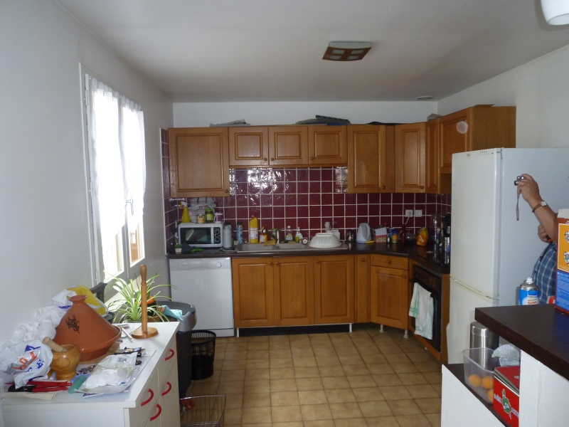

La situation de départ, ce qui m'interresse est le mur du fond:
1-Comment être sûre si je ne fais que déposer les meubles: je repousse les chevilles molly dans le mur et je rebouche à l'enduit gros, ponçage, enduit fin...etc...jusqu'à obtention d'un mur lisse et peint.
Mais après?
Est-ce qu'une fixation qui "tomberait" dans un ancien trou rebouché tiendra aussi bien? est-ce que d'ailleurs le simple fait de percer ne va pas mettre à nu l'ancien trou?
2-Si je décide d'enlever le carrelage aussi, est-ce qu'un enduit type Touprêt sera suffisant pour récupérer les dégats?
Economiquement, cela ne vaut-il pas le coup de remplacer le placo hydrofuge, puis de repartir à neuf en enduisant?
3- est-il envisageable de ne pas protéger le mur autrement que par une peinture adaptée ( vraiment résistante à l'eau) en face de l'évier? idem pour les plaques?
Merci d'avance pour vos conseils!

en fait ..............je l ai fait .............plutot mon mari
ns avons enlevé l ancienne cuisine qui était a peu prés de ce style .........mais que j avais peinte ..........mon mari a rebouché les trous et aprés c est le poseur qui s est débrouillé ........en sachant que les nouvelles cuisines n ont pas les mm dimentions
pr le carrelage ns l avons enlevé aussi ...........trés galére (en + ns en avions 2 l un sur l autre )........il a fallu refaire les platres .........par contre j ai mis une crédence en verre !!

Merci de ta réponse marika ( je me souvenais de ta crédence en verre
Quand tu dis "refaire les plâtres"... juste reboucher et enduire, ça a suffit?

alors pour les molly oui les faire tomber dans la cloison et reboucher ça ok.
Pour les dégâts en enlevant ta faïence ce que tu auras est assez imprevisible ......... je m'explique dans la cuisine chez nous nickel tout a été facile à enlever ... un peu d'enduit à certains endroits mais sans plus pas de dégâts........ par contre dans la SDB toute la faïence s'enlevait en se cassant petit bout par petit bout un truc de ouf .... bref murs abimés ++++ nous avons donc choisit l'option de doubler à neuf les murs en question......
Des faïences on en a déjà fait sauter des tas et c'est la première fois qu'un truc comme ça nous arrive je ne sais pas ce que le guss d'avant avait mit comme colle mais ...... c'était super méga collé ........
Après nous n'avons pas eu de soucis pour la repose des meubles de cuisine (anciens trous) car nous avons mit un autre style très différent et pas les mêmes hauteurs
