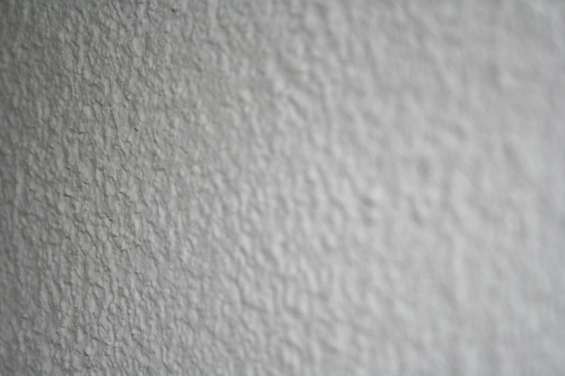

Donc voilà je viens d'emmenager ,mais le hic c'est que tous les murs de l'appart sont en crépi blanc et sa donne vraiment une impression de vide et de froid
j'ai envie d'apporter de la couleur mais je ne sais pas pourquoi je n'ose pas peindre sur du crépis j'ai peur que le rendu ne sois pas super

aurais tu des photo des pieces en question?

je n'ai pas de photos mais je vais essayer d'en prendre ,mais à votre avis est ce possible que cela puisse donner un bel effet ? ?

Oui! Sans problème! pas d'effet laqué mais on peut faire quelque chose de joli qui fasse oublier le crépis. Ne t'inquiète pas!
Re: peindre un mur en crépi ??
bah on peut peindre sur du crepis sans probleme.
de quel crepis sagit il, il en existe beaucoup, si tu pouvais trouver une photo meme sur le net, du meme genre de crepis

Tu peux parfaitement peindre là-dessus le tout est d'utiliser un rouleau poilu et pas en mousse.
Tu y arriverais aussi avec un rouleau en mousse mais il faudrait repasser plusieurs fois et charger en peinture pour atteindre le fonds des creux du crépi. Donc rouleau poilu!

Tu peux aussi poncer manuellement ce crépi , tu casseras les têtes des crêtes et tu créeras des aplats avec un relief en creux . c'est un procédé un peu inhabituel mais qui donne un crépi plus contemporain et plus esthétique .

après il te faut bien réfléchir sur le fait que tu souhaites ou non laisser ton crépis.
Aimes tu vraiment ce genre d'enduit ? colle t-il à la décoration que tu souhaites faire ?
Car comme le dit Renarb29 , tu peux casser les pointes et même enduire pour en faire un mur lisse

Je suis d'accord avec toi Blogger , mais souvent quand on conseille à une bricoleuse ou un bricoleur d'enduire comme elle ou il trouve cela au dessus de ses capacités et elle ou il se sauve en courant à la recherche d'une autre solution .
Ce que l'on ne sais pas c'est si Lilouu est propriétaire ou locataire . Suivant son statut les travaux qu'elle peut envisager ne sont les mêmes .
Mais certains de ces crépis sont un mélange de pâte à papier , de fixant , d'un peu de résine acrylique et de silice et se décolle un peu comme un papier peint par détrempe voir à la machine à décoller et ainsi on peut retrouver dessous le support lisse .

pour repondre à vos questions je n'aime pas specialement le crépis et je suis seulement locataire je ne sais pas si j'ai le droit de poncer le mur ou de l'enduire et comme dit renarb 29 je ne me sent pas du tout capable de le faire hihi^^
