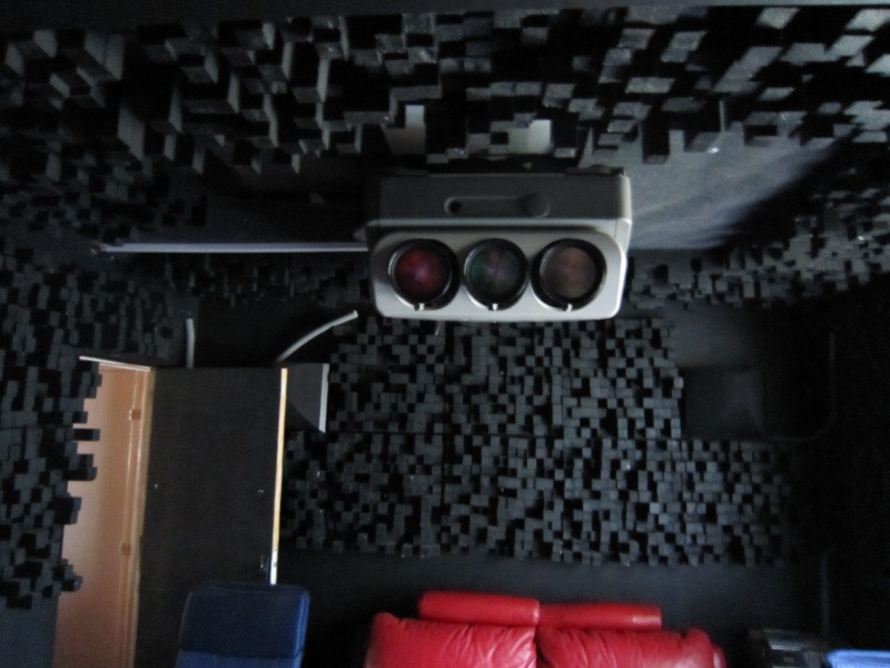

Malheureusement pour moi, les fréquences que je souhaites maitriser sont plus contraignante même si un tapis est déjà un plus mais c'est dommage de recouvrir un parquet tout neuf, comme les basses fréquences voir infra grave ou seul le principe, masse ressort est efficace, le top, étant la boîte dans la boîte mais très contraignant, il faut une salle dédié à l'usage de la musique, du Home cinéma.
Voici mon ancienne salle, traitement phonique et acoustique, juste pour le jeu sans considération pour l’esthétique, et bien pour un début, c'était pas mal...

impressionnante ta salle mouss !! je comprends que tu aies qqe nostalgie ;)
