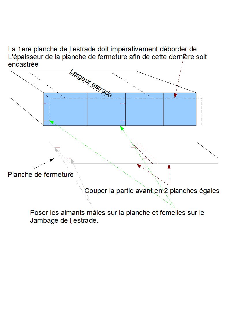

Ci-joint le plan pour la fermeture de ton estrade. Les 2 planches restent libres, du fait de ta faible hauteur il n est pas indiqué de les fabriquer rabattables, car cela te prendrait de la hauteur .

Dsl miss ... j'avais pas vu ton post.
Tes explications étaient déjà bien clair en mp mais là c'est immanquable
:merci: bcp :amour:
