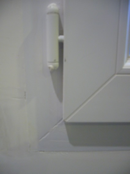

Bonsoir,
Petite question relative à la pose de fenêtre.
La feuillure de la fenêtre de la cuisine affleure le mur, elle n'est pas en "sur-épaisseur", comme souvent c'est le cas.
Est-ce normal ?
Le plaquiste nous a dits qu'il serait nécessaire de poser un joint de silicone pour "bloquer" la fenêtre, car celle-ci va travailler et que le mur risque de se fissurer.
Qu'en pensez-vous ?
Merci pour vos réponses.
Est-ce normal ?
Qu'en pensez-vous ?

C'est un cas de figure que l'on rencontre souvent avec des fenêtres en PVC .
Le problème est relatif , la fissure généralement reste fine et limitée et n'est gênante que lorsqu'on traite les murs en peinture . Lorsque les murs étaient traités en papier peint je faisait doubler le papier de 1 cm sur le PVC de la fenêtre et faisait coller ce cm à la colle à frise . Mais lorsqu'on peint les murs la solution la plus définitive est de poser baguette plate en PVC comme l'on aurait poser un chant plat au pourtour d'une menuiserie bois . On trouve ce type de profilé dans tous les magasins GSB . On les colle avec de la colle en cartouche du type polyuréthane blanc , qui colle et reste souple dans le temps .
Re: Fenêtre et encastrement dans le mur
Merci Renarb pour toutes ces informations précieuses.
La baguette va donc être indispensable, les murs étant peints.
Toutefois, si je venais à coller du renov'liss, devrai-je procéder comme pour la pose du papier papier, que tu décris ?
Merci d'avance pour ta réponse.

Oui , pour le Renov-liss ou similaire , le doublé de 1 cm est la bonne solution , le tout est de renforcé le collage sur le PVC . Comme Le Renov-liss se pose à la colle blanche tant qu'on est sur support type placo ou plâtre ayant reçu un couche de peinture (sous-couche ou impression peut importe le nom qu'on lui donne son but étant que la colle blanche ne "s'enterre" pas trop vite et reste "mouillée" le temps de la pose du revêtement) , la puissance du collage reste suffisante mais sur du PVC ce type de colle marque ses limites. Moi, pour ce type de revêtement lisse ou à motifs ainsi que pour les toiles de verre , je faisait renforcer le collage à tous les endroits particuliers : angles sortants ou rentrants , petits morceaux , endroits difficiles (ceux où on est obligé de coller , ajuster , faire 1 coupe puis une 2ème , pour finalement coller quand la colle ne colle plus rien) , en gros dans tous les endroits ou chiants ou douteux .
Je n'ai rien trouver de mieux que la colle à frise , elle est plus épaisse , elle a un tac immédiat , elle colle plus fort , elle se met eu pinceau sans problème , et cerise sur le gâteau on la trouve en petit boitage de 0.750 ou 1.000 kg et avec une boite on a assez pour un chantier de 200 m2 .
