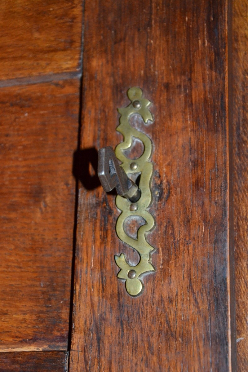

Message par Zarah Mer 15 Fév 2012 - 20:02
Voilà mon nouveau "challenge" je l'ai récupéré cet aprem, demain je commence le ponçage
Voici quelques photos
Vieux buffet a Restaurer Dsc_0010
Vieux buffet a Restaurer Dsc_0011
Si vous avez déjà des conseils, je vous écoute =)

Le meuble est un "moderne" des années 50/6 à tendance nordique , les clés et les poignées vont avec le style , mais les"trous de clé" font ringards , trop rustiques .
Moi , je l'aurai décapé au décapant à sec , brosser à la brosse laiton pour "ouvrir les pores" lasurer en blanc , poncer , pour retrouver le "persillé" du bois , relasurer avec du lasure blanc ,pur lui donner un voile clair et vernis avec du vernis ultra mat .
