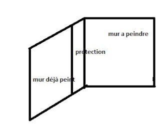

Message par nath68 Sam 17 Mar 2012 - 16:38
mais avant de mettre le cache sur le mur que tu as déjà peint attend qu'il soit sec, par contre j'ai fait ma salle bain au pistolet, je te conseille de bien protéger le mur que tu viens de peindre, moi j'ai mis du journal, sur toute la partie de l'angle que tu doit peindre au moins 30 à50 cm de large parce que au début je l'avais pas fait et j'ai du remettre de la peinture sur le mur que j'avais déjà peint parce que le scotch papier n'était pas suffisant le pistolet lance quand même des projections (je ne sais pas si j'ai été clair lol!)

Message par nath68 Sam 17 Mar 2012 - 17:59
oui ben moi aussi mais heureusement çà faisait plus de la poussière de peinture
mais ce que je voulais dire c’était de protéger le 1er mur que tu as déjà peint sur au moins 30 à 50 cm
un petit croquis pour t'expliquer
 comment faire pour peindre à l’ endroit ou les peintures se rencontrent? Sans_t72
 comment faire pour peindre à l’ endroit ou les peintures se rencontrent? 808425  comment faire pour peindre à l’ endroit ou les peintures se rencontrent? 808425  comment faire pour peindre à l’ endroit ou les peintures se rencontrent? 808425

rhoooo ben c est super ton croquis merci !!!!!!...mais rassure toi j avais compris lol  comment faire pour peindre à l’ endroit ou les peintures se rencontrent? 364232
