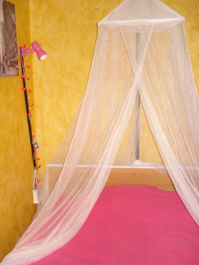

Il vous restera la mise en peinture et la pose du voilage ou de la moustiquaire.
Si vous prenez des voilages standards, prévoyez une hauteur de 2,50 m pour un lit de 1,40 et privilégiez les voilages a pattes.
Insérez alternativement, une fois la patte du voilage de gauche, une fois la patte du voilage de droite, (un peu comme une tresse) et continuez ainsi jusqu'à la fin de votre voilage.
Si vous prenez une moustiquaire privilégiez celle sans l'anneau fer ou bois.
Toutefois si vous tenez à poser votre moustiquaire avec cet anneau il vous faudra prévoir un retour de potence de 0,50 cm et non de 35 cm afin d'avoir assez d'écart pour l'anneau.
Aidez vous du dessin ci-dessous et si vous avez des questions, n'hésitez pas à demander !
version moustiquaire

En fait la potence que tu as trouvé est elle complete du bas en haut ou juste en haut a fixer sur le mur ?
Je n en connais que comme cela....alors dis moi..
Dans ce cas il faut la fixer au mur et donc tu ne peux bouger ton lit de place ou autre..
Dans le modèle proposé ce qui est bien c est que tu peux bouger ton lit, et hop le baldaquin vient avec,
donc si tu veux changer de positions ou de chambre pas de souci.
Pour un lit en bois, regarde, c est comme tu veux, tu peux poser du bois cest tres joli et facile a percer;
Moi j ai posé un barreau en fer car je l ai trouvé et en plus il était percé d'usine.
Sinon j aurai pris un tasseau bois,car plus léger et maniable, surtout a bricoler pour les petits bricoleurs.
Pour le lit, il ya un trou au niveau du sol, comme indiqué sur le plan , mais bon je suppose que personne ne regarde
derriere un lit ni au niveau du sol...Donc pas de souci
et pour tenir la potence une vis ou un collier de serrage, rien de tres mechant, car cela ne traverse pas du tout le
panneau de tete...(sauf si ton mari est un tres mauvais bricoleur et qu il se rate....) mais il faut y aller doucement dans
ce type de travaux, y aller en précision.
Pour les 1er rideaux de la 1ere photo, je les ai trouvé dans une surface de vente de tout à 2€ ! donc rien de ruineux x 2 soit
4 € la paire.. et ils sont superbes.
Pour la moustiquaire tu en as à partir de 5€ celle que j ai prise , et jusqu'à 15€ chez casa, mais peut etre la différence de prix
est elle en fait suivant le motif, si tu as du satin en haut ou des perles..etc..donc a toi de chosir.
Mais c est loin d atteindre le prix d un lit a baldaquin, ce n est pas la meme chose, mais l idee y est, et le plaisir également,
ma fille est ravie !
Donc lance toi ! et passe nous des photos, et si tu beugue pendant le montage, je serai là !

je te mets le lien de la flèche de lit il en existe 2 sortes mais je préfère celle qui ne touche pas le sol
le 1er c'est la flèche qui touche le sol (mais j'aime pas )
le 2e celle qui s'accroche au lit directement
C'est un lit a barreaux que j'ai pour bébé le même que celui sur la photo. Je suis en location donc j'aimerais qu'il ne soit pas fixé au mur.
Pour le voilage je verrais quand la peinture sera fini.
Ton barreau est en fer ça ne se vois pas je trouve je pensais que tu avais pris du bois noir :confus:
Je sais pas qu'elle est le plus joli pour une chambre de bébé fille le bois ou le fer en faite.

je prefere aussi la seconde version fixee sur le lit.
Pour les bb c est vrai que cela existe, donc ne te fatigue pas..prend celui ci, et les attaches sont fournies;.
et il n est pas tres cher.
